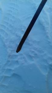

Djenya писал(а):
Сегодня с утра -19 было, достал щуп а оно замерзло в соплю. А сейчас -27!
"Текучесть" и "прокрутка" - несколько разные вещи. По стандартам определяется именно холодная прокрутка.

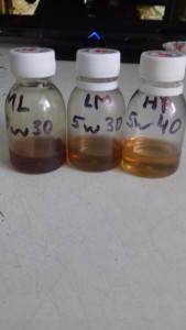

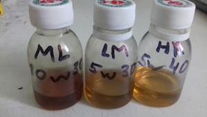

При -23 10w40 и 5w30 помутнели. 5w40 бодрячком по текучести и прозрачное осталось.

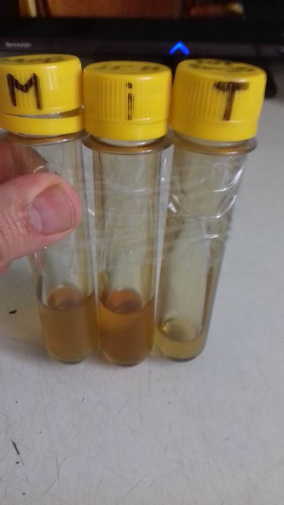

M-mobil, I- idemitsu (самое жидкое), и T- тотек (пришлось подождать пока стечет), все 5w30
И щуп, как не тряс, не капает масло.
Тотек ML и LM сделаны на максимально вязких базах, для обеспечения максимальной защиты и минимизации % полимерного загустителя. Они проходят стандарт SAE, но без запаса. Важно, что бы масло обеспечивало прокрутку мотора, а не самостоятельную текучесть.
Тут про это подробно расписано
http://bmwservice.livejournal.com/99069.html
И реальное тестирование, где видно, что самостоятельная текучесть масла и принудительная прокачка - разные вещи.
http://bmwservice.livejournal.com/163646.html
Потому что HR - полная ПАО/Эстер синтетика, а ML и LM кроме синтетических компонентов, так же содержат II-группу, которая и дает помутнение.
