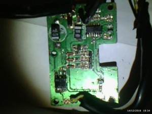

Помогите разобраться. ДХО подключены через китайский контроллер прямо на клеммы АКБ, и провод на ближний свет. Летом всё работает. Зимой,когда мороз, при запуске двигателя ДХО моргнут и не загораются. Если включить и выключить ближний, всё работает. Ещё раз завёл, то включаются , то не включаются :( . Вскрывал контроллер, там плата была залита каким-то герметиком ,похожим на холодец. На плате две микросхемы и конденсатор. Залил цапан-лаком в несколько слоёв, в тепле работало. С утра на морозе ДХО опять не включаются.

kizia227 это такая замечательная сборка с плохой пайкой на контроллере.
Пока тепло она есть, как мороз ее нет. Когда под капотом все нагреется он должен снова работать как новенький.
Моргание ближним дает команды на контроллер и греет его изнутри.
Вердикт - пока он еще жив, удалить все герметики или лаки на плате и банально пропаять все пайки.

Спасибо! Ты,видимо, хорошо разбираешься в электронике.Пропаять, была мысль, но что-бы вытащить плату, нужно будет разломать весь алюминевый корпус. Хотел измерить напряжение на плюсе контроллера,когда дхо не включились, да мультиметр замерз :D

Надо изголятся без разлома корпуса, китайцы как правило используют корпус как радиатор всей системы.
Как минимум нужно добраться до микросхем и пропаять им ноги если не испугают размеры - 8 ног на сторону, длинна стороны порядка 12 мм.

Ага, понял, попробовать пропаять ,то что доступно .А уж потом ,если.... то добираться до недоступных мест и рассматривать сквозь лупу....эту микроплату :D Неполадки начались с того, что на даче посадил АКБ и потом работал один фонарик дхо. Пропаял все скрутки и когда большая влажность начались эти непонятки. А сейчас, в морозы-постоянно.
 Заголовок сообщения: Re: Дневные ходовые огни (DRL)
СообщениеДобавлено: Пт дек 09, 2016 12:52 pm
Сообщения: 405
Откуда: Москва ВАО

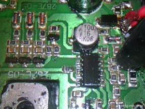

Добрался, заточил жало на паяльнике,пропаял.Сегодня поставил, пока работают.Оказывается в этом контроллере есть стабилизатор напряжения .

Вот теперь неплохо и померить что творится на входе и выходе стабилизатора напряжения.
Судя по фоткам после пропайки осталось всего 2 точки с гадостью - электролиты - один из них на ногах а второй по меньше, возле микросхемы 100мкф на 16 вольт.Ты когда счищал герметик с него маркировку + стер.
Как кстати на горячей и холодной машине разница есть.
470мкФ 25в. Может их поменять и диод Шоттки SS24 тоже?Буду попробовать,пока холодно, если не получиться на Aliexpress много чего есть. Электролиты тоже пропаивал . А сами LED фонари не накрываются ли . 3 года.

Корпусные электролиты более склонны с возрастом ко всяким утечкам. Их бы поменять на SMD тантал.
Полупроводники пока можно не трогать, они от минусовой температуры не страдают.
Леды могут только деградировать с возрастом и то при при условии постоянного перегрева и(или) превышении рабочего тока, они любят минуса.

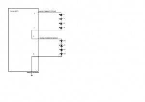

Если китайцы не накрутили вот такой цирк то все кондеры в схеме можно ставить 15 в.
ДХО.JPG [ 17.51 КБ | Просмотров: 22218 ]
На этот цирк можно проверить просто отключив одну сторону ДХО от платы, если такой цирк есть то оставшаяся подключенная сторона то же перестанет работать.

Medved
У меня с контроллера было 4 провода на LeD. Когда разобрал, на плате видно, что два минуса выходят из одной точки и плюсы тоже.Тогда, можно ставить 16В смело. :spasibo--:

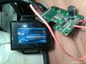

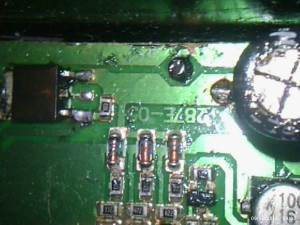

Поставил оба конденсатора тантал 100мкф 16В и 470мкф16В. На 470мкф не выдержал-взорвался. Поставил обычный новый 470мкф на 35В - всё по-прежнему,на холоде не включаются , только через ближний.

Всета ки там в цепи больше 16 вольт, от того его и разорвало.
Порстые методы закончились, дальше без схемы паршиво. Гадание на кофейной гуще.
Возможно при смерти входные цепи перед микрсхемой, на фотках видны стеклянные диоды и трехногие транзисторы. По маркировке их не вычислить, замеры тестером тоже особо ничего не дадут.
В таких корпусах выпускается слишком много разных деталей.
Очень помог бы даташит на микросхему но судя по фотке китайцы стерли ее маркировку.
