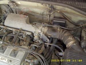

сегодня -9, завёл еле еле,обороты 900. скинул фишку с датчика температуры эффекта ноль, сдёрнул шланг кондея от рессивера обороты поднялись до 1700. буду днём турсучить датчик.
СообщениеДобавлено: Вт дек 06, 2016 10:39 am
Сообщения: 358
Откуда: Красноярск
Где это место?
СообщениеДобавлено: Вт дек 06, 2016 10:58 am
Сообщения: 484
Откуда: будённовск-прасковея
Машина: TOYOTA HARRIER RX300
Год выпуска: 2003
вот оно:
139f77as-960.jpg [ 220.77 КБ | Просмотров: 16420 ]
ну так правильно, открыл дыру для дополнительного воздуха вот обороты и поднялись. Думаю, что датчик не при чем ,т.к. этот датчик вообще отсутствует если нет кондея на машине ,а в том месте на ресивере, куда шланг от датчика заходит, стоит заглушка.

супостат писал(а):
вот оно:
А у меня нет там такого, там у меня рупор сирены стоит.
