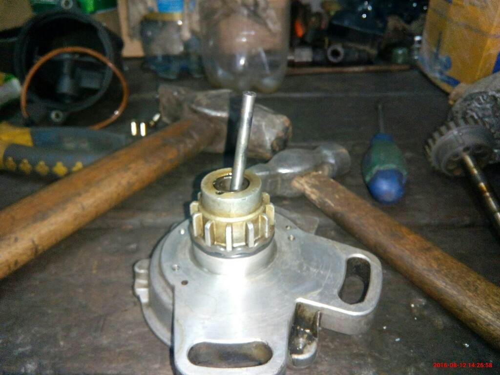

Выкладываю фотоотчёт по ремонту трамблёра Denso 19100-02030,причиной послужило масло,которое текло Из всех щелей и шелестящий подшипник ну и выработка контактов бегунка и крышки...

Сделайте отметку положения корпуса трамблёра относительно блока двигателя.
Не забудьте замерить, на какую глубину сальник запрессован и положение шестерни на валу.
Это на тот случай, если будете её снимать, как я. Автор, похоже, в другую сторону разбирал
Обращаю внимание, что штифт в "вилке" нужно выпрессовывать очень аккуратно! Мы делали это вдвоём битой типа TORX. Один держит длинногубцами биту и трамблёр, второй аккуратно стучит молотком. Вся проблема в том, что опираться на вилку - нельзя. Она хрупкая. Поэтому приходится краешек вала на тиски (в нашем случае) ставить, а там миллиметра 2 примерно выступает.

Информацию собирал по всему инету...в том числе с форума,вилку выпресовал как и все,да её выпресовывать надо в двоём,расположение вилки на валу можно увидеть по меткам, чтобы не перепутать на фото видно,сальник пресуется до упора,там выступ он в него упрётся,по скольку новый сальник немного другой,то манжета встанет немного в другом месте,что нам на руку,будет новый контакт сальника с валом без выработки,вал перед установкой вычистить,микронкой не желательно чистить,аккуратно ножиком и растворителем можно или ещё чем что отъедает нагар,намазать рабочие кромки сальника маслом,убрать острые кромки с конца вала,чтоб не порвать сальник при установке вала,собрать всё аккуратно назад. Желательно перед установкой в головку вычистить посадочную поверхность в головке,металлическим шкрябать нельзя-алюминий,только пластиком каким нибудь острым если понадобиться,ну и протереть растворителем, я ещё свечи поменял на иридий денсо 20 ТТ,выставил зажигание по книге,мотор работает как часы швейцарские,заводиться изумительно,даже в мороз сейчас.С момента ремонта проехал уже 10000 км,всё сухо и чисто,мотор получал пинка и до 6000 оборотов,давление масла держит. Будут вопросы пишите, отвечу что смогу, всем бобра и удачи.
