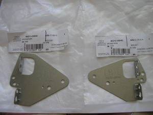

Фото с форума.
Комментарий к файлу: Для японки номера 86211-20330 и 86212-20320

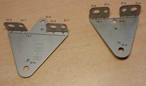

Комментарий к файлу: Для англичанки номера 86211-05040 и 86212-05040

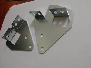

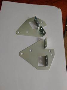

Всем привет. В наличии 4 комплекта на англичанку. Ст3 1,5 + Zn6hr белый
Завтра, после завтра буду мерить у друга на машине.
На очереди 10 комплектов для японок!

Итак. Проверил все встало хорошо. Но! Все таки убрал пару углов, и сделал радиусы.
