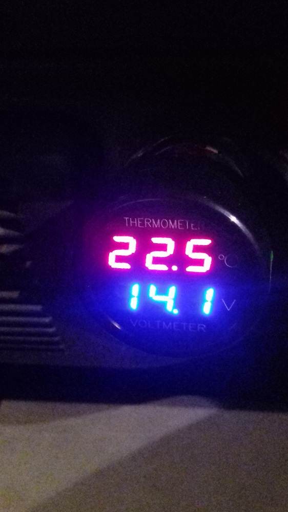

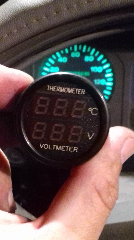

СообщениеДобавлено: Вс сен 04, 2016 1:55 pm
Сообщения: 1413
Машина: TOYOTA CALDINA ST191

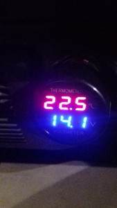

У меня такой вольтметр.
20160529_215239.jpg [ 178.61 КБ | Просмотров: 11104 ]
20160529_215213.jpg [ 141.39 КБ | Просмотров: 11104 ]
СообщениеДобавлено: Вс сен 04, 2016 5:07 pm
Сообщения: 235
Откуда: столичный
Вольтметр советую подключать к аккумулятору, чтоб не мерять просадки в штатной проводке...
С таким нас уже познакомили :D , а где он стоит у Вас,тоже в прикуривателе?
