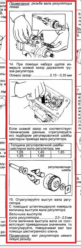

Денис, а что у тебя с зазором между толкателем регулятора и рычагом подачи? Как движется толкатель по валу регулятора?
Где-то здесь собака зарыта, отсюда повышенный расход.
Попробуй вал регулятора немного закрутить. Резьба на нем левая.
При сборке я на это не обратил внимания. Вал регулятора закручивал до попадания торца вала с торцом контрогайки в одну плоскость. В фото-отчете по ремонту так было написано.
А какой зазор должен быть?

СообщениеДобавлено: Пт дек 23, 2016 6:23 pm
Сообщения: 3512
Вот тебе нарезка, как регулировать вал регулятора

Говориш, заводится в любых условиях со взрывом? Скорее всего, наконечник толкателя нужен тоньше. В общем, сделай как по книжке, при необходимости полезеш регулировать/точить.
Вал, если мне память не отшибло, можно снять не снимая ТНВД с машины. Только верхний крышка снять придется и часть кожуха ремня ГРМ. Чтобы с тягой газа не напороться, сделай метку как была расположена ось рычага газа относительно самого рычага. Прям возьми ножовку по металлу и сделай риску, а потом сфоткай. Вытаскивай ось отдельно, чтобы не долбаться не отсоединять тягу в непонятном положении.
Короче, есть же у тебя еще 1 ТНВД, вот на нем потренируйся. Грузики можно аккуратно изолентой связать, чтобы не рассыпались при демонтаже и монтаже.

Спасибо! На праздниках поковыряюсь. У меня еще один регулятор и вал есть.

Не стал я вал регулятора мучать. Повернул насос на впрыск еще раньше, и поколдовал с винтом таймера и цикловой подачей - добился чистого выхлопа. Подвисания пропали и стал ровно держать максимальные обороты.
Осталась проблема - сильный треск с утренним стартом. Причем треск длится всего несколько секунд и быстро стихает.
Винт опережения автомата прогрева закручен на максимум. Попробовать выкрутить? Боюсь сбить остальные настройки.
Короче, походу я зуб прощелкал когда ремень ставил. У меня были сомнения - метка метка между зубами получалась, надо было еще провернуть.
Ну так конечно, угол подачи топлива слегка чрезмерный, вот отсюда и треск.
Винт опережения можно попробовать покрутить. В идеале, найти его такое положение, чтобы холодный старт был не вдогонку и без встречного удара.
Если бы прощелкал, то до сих пор не завел бы.
