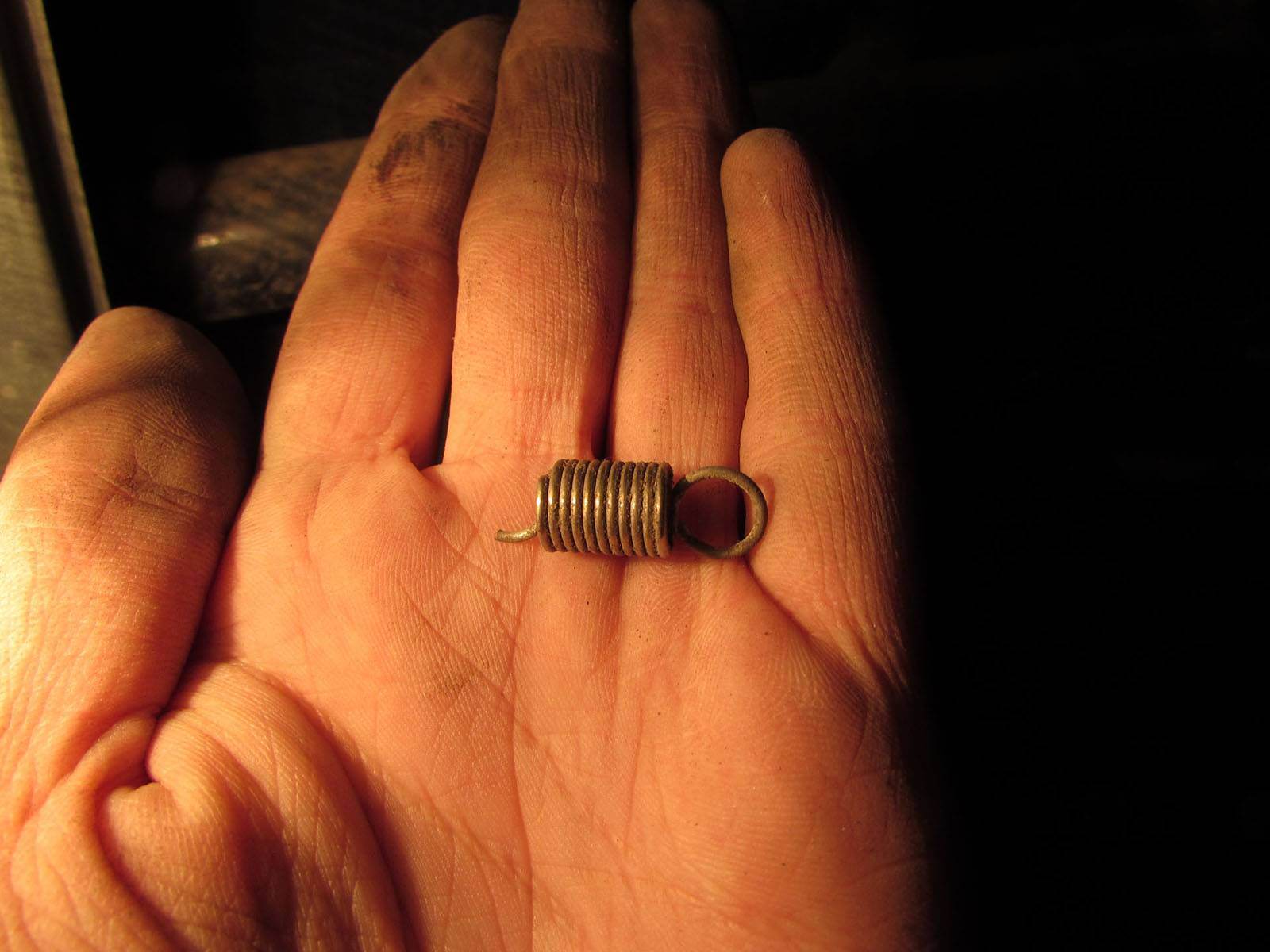

Открыл. Снял. Сделал. :ya_hoo_oo: Оказалось не настолько все страшно и сложно. Причина естессно в поломанной пружинке. Отвалилось ухо, она слетела.
IMG_0199.JPG [ 208.68 КБ | Просмотров: 8732 ]
Ремкомплектом выступила такая пружина от отечественного автопрома. Она больше родной минимум в два раза, но помещается в замке.

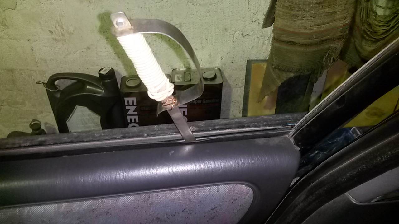

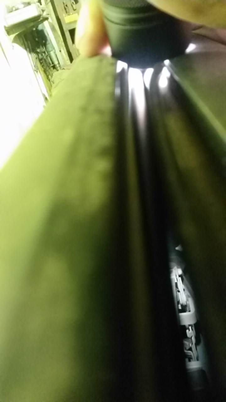

Та же беда - пружина порвалась, дверь не открывается. Передняя пассажирская.
Посмотрел видео комрада открывшего блокиратор проволокой и сделал тоже самое - нажал на верхний конец рычага на котором висел обломок пружины. Но не снимая кожуха двери. Даже не нажал а просто опустил вниз и другой рукой открыл блокиратор.
Девайсом послужила детская сабля производства СССР.
Если правильно светить фонариком то отражение от опущенного стекла подсвечивает нужное место.
Спасибо первопроходцам!
