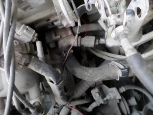

Нашел от куда сечется антифриз. Из шланга отопления. Подскажите какой посадочный диаметр в этом месте?
На фото выделил красном.

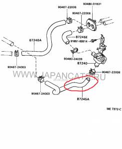

Случилась такая неприятность - начал капать антифриз с нижнего патрубка печки(см. фото, только нижний).
Пытался уплотнил герметиком(снимал, мазал герметик, одевал и оставлял на сутки что бы высох). Вроде ок. Но после хорошего прогрева и езды, опять началось( Поменял патрубок на контрактный, тоже самое + на нем были другие хомуты. Сам патрубок плотно одевается и зажимается.
Фишка в том, что на холодную, при прогреве, после прогрева всё ок - не капает. Начинает капать только после прогрева и некоторой езды.
Может быть это какая-то не исправность? ну там пробка радиатора? Типа не сбрасывает давление и начинает из-за этого подтекать в самом слабом месте?
Пружинка на крышке радиатора нажимается нормально, внешне без проблем. Крышка вроде правильная ND на ней.
патрубо2.JPG [ 89.33 КБ | Просмотров: 6453 ]
