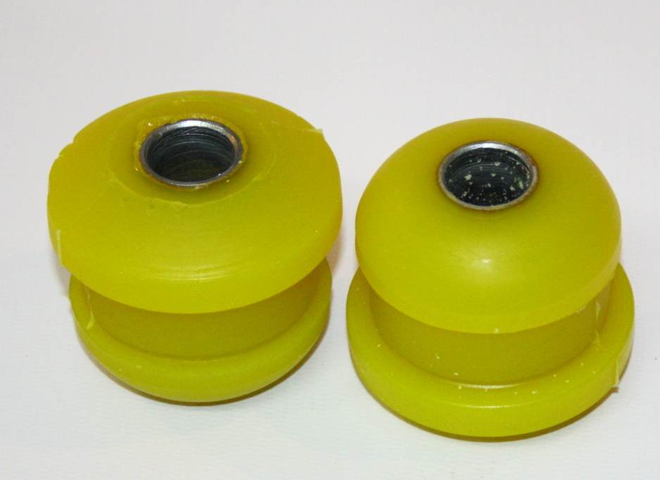

Aludi а как ты их туда запресовал? там же бортик есть,к токарю возил срезать?
 Заголовок сообщения: Re: Объединение информации по ГТИ
Запрессовывали в конторе, которая занимается карданами, подвесками и проч.
Буртик наверное срезали, если я правильно понял про что ты говоришь. Сайлентблок имеет ПРИМЕРНО такую форму:
Сайлент.jpg [ 284.74 КБ | Просмотров: 18422 ]
Это не его фотография.
Возможно что сам сайлентблок сделан из 3-х "резиновых" цилиндров (средний - меньшего диаметра), насаженных на одну втулку.

Если срезали то контора гуано. Резиновые сайленты точно такие же.
При запресовке сайлент обильно намазывается чем то мыльным(например фейри) и нагло давится в рычаг, главное что бы хватило дури у преса и при этом не срезало буртик.
Материал сайлента эластичный и поволяет задавить при наличии смазки(фейри), по выходу из кольца буртик попросту распрямится.
