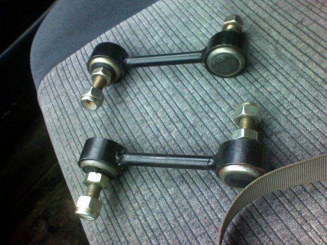

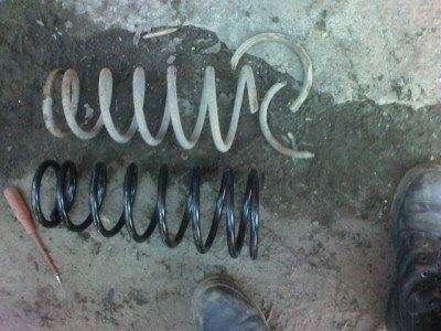

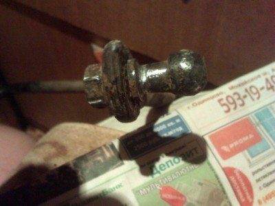

у меня тоже стуки существуют, сегодня начал менять пружины и стойки стаба вот что с ними.
Комментарий к файлу: Начал ментять пружин, слегка ударил по стойкам стабизатора и вот что осталось от них

Комментарий к файлу: Это пружинки мои конструктор собери сам и склей, рядом новые
IMG0163A.jpg [ 128.4 КБ | Просмотров: 2914 ]
Комментарий к файлу: Будем вживлять этот девайс по совету БГ
IMG0162A.jpg [ 135.24 КБ | Просмотров: 2910 ]

Crazy-Frog у меня пружины когда то так же лопнули.

tj_tosha самое что интересно один кусок был в чашке амортизационной стойки , а второй торчал между крылом и пластиковым подкрылком( ели заметил)
