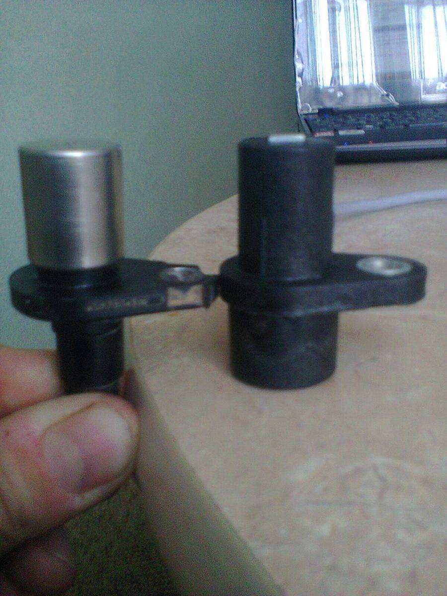

Всем спасибо, проблема решилась положительно. Заменил ДПКВ, поставил от Волги, перепаял фишку и УРА!!! Внимание: провода спаял по цвету и все заработало. Говорили что нужно спаявать наоборот, но у меня так отказалась вообще заводится, даже с толкача. Перепаял по цвету и все получилось, ничего не подтачивал.
фото0035.jpg [ 359.99 КБ | Просмотров: 12522 ]
Комментарий к файлу: Слева родной
фото0036.jpg [ 323.5 КБ | Просмотров: 12522 ]
Комментарий к файлу: Волговский ДПКВ
фото0040.jpg [ 365.47 КБ | Просмотров: 12522 ]
Комментарий к файлу: Результат
Это я говорил что цвета обратные, так и подключал. Но у меня был датчик с круглым сердечником. Видимо у них по разному провода раскрашены.
Oman, так что уж не обижайся на меня!
Даже в мыслях не было. Сегодня полет пока нормальный.
