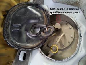

Вообщем решил махнуть фильтр грубой очистки бензонасоса и вскрыв обнарул слизанный болт на шланге подачи топлива. Открутить то как его и можно ли как то заменить (отремонтировать)? :( Желтым выделил, болт там на 14
З.Ы. Фото не мое, с инета
Фильтр.jpg [ 200.84 КБ | Просмотров: 7588 ]

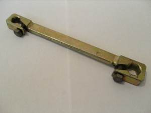

А ещё лучше таким, с зажимом. Болтик выкрутил, завёл прорезью на трубку, передвинул шестигранник на гайку, закрутил обратно болтик и вперёд! Даже слизанное открутит.
Ключ.jpg [ 119.91 КБ | Просмотров: 7554 ]
Есть пара свидетелей что такой тоже не помогает,наоборот превращает гайку в идеально круглую :) Выкинул нафиг,реально бесполезный ключ,в трудных случаях только вредит
 Заголовок сообщения: Re: Слизало болт
СообщениеДобавлено: Чт окт 13, 2016 11:13 am
Это видимо у тех, кому лень было болтик на место закрутить и затянуть перед силовыми упражнениями. Видел, как таким ключом без этого болтика крутят,- типа обхват и так большой, открутит без болтика. А про болтик и вспоминают, когда гайку уже круглой сделают. :D
Да! И я несмотря на болтик, накидываю такой ключ так, чтобы при откручивании он как бы не раскрывался, а наоборот, дополнительно затягивался вокруг гайки (примерно как когда масляный фильтр ремнём откручивают) - прорезь-то сбоку. Т.е. надо в зависимости от направления вращения гайки накидывать его определённой стороной.

Сообщения: 3525
Ну я хз.. Таким ключом как раз откручивал любые гайки на тормозных трубках, либо обламывал их нафиг.
Как уже тут приметили. болтик затягивать обязательно. Ключ этот сделан из сырого металла и при любой нагрузке расходится. Без болтика люди с первых пол-оборота уничтожают гайку насмерть, даже если она не очень-то закисла.
