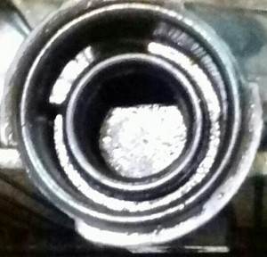

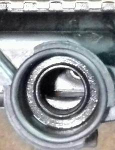

СообщениеДобавлено: Вс окт 02, 2016 2:15 pm
Сообщения: 1064
Откуда: курская об, Fe-сити
Машина: TOYOTA
Приветствую,не у кого нет крышки от радиатора AVA, а то от старого что у меня стоял Нисенс не подходит ,или кто совет даст где достать.
СообщениеДобавлено: Вс окт 02, 2016 2:21 pm
Сообщения: 172
Откуда: г.Орёл
Машина: Саrina E
Есть обычная, или нужна именно от AVA?

СообщениеДобавлено: Вс окт 02, 2016 2:39 pm
Сообщения: 1064
Машина: TOYOTA
в том то и дело у меня от 2х радиаторов крышки есть,но посадочное место ниже чем на Ниссенсе и том старом,получаеться что система без давления клапан в седло не становиться
СообщениеДобавлено: Вс окт 02, 2016 3:51 pm
Сообщения: 971
Машина: Toyota Carina E Wagon
странно, себе аву ставил и с оригинальной крышкой все отлично было.
Если найду в личку напишу. Правда на родной крышке 0.9 давление а на аве 1.1 вроде.
СообщениеДобавлено: Пн окт 03, 2016 8:18 am
Сообщения: 1064
Машина: TOYOTA
Вот
Первый это Ниссенс у него повыше,чем у AVA внутри где зливка и не достает крышка клапана
20161002_165942-1-1-1-2.jpg [ 243.22 КБ | Просмотров: 7601 ]
20161002_165942-1-1-1-1.jpg [ 308.01 КБ | Просмотров: 7601 ]
СообщениеДобавлено: Пн окт 03, 2016 8:31 am
Сообщения: 957
Какая подойдёт - вопрос. Т.к. радиаторы разных годов могут отличаться. На Карину Е 93 года идёт 16401-72090 замена Futaba R125, на Короллу 91 - 16401-63010 поставил Futaba R124. Движки 4A-FE...

СообщениеДобавлено: Пн окт 03, 2016 8:35 am
У меня тоже ава с оригинальной крышкой стоит, все как положено работает,
что то изменили что ли они :du_ma_et:
