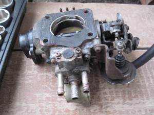

В руки попала карина е с 3S-FE. Менялась прокладка ГБЦ. Перед заменой и установкой прокладки прошло много времени, больше месяца прошло. Когда пришло время собирать всё на место, оказалось то, что многое позабылось. Остались пару трубочек, не пойму от чего, да и хочется узнать какие патрубки подсоединяются к ДЗ. Будьте добры, поясните что там и как.
Комментарий к файлу: Интересен порядок подключения 3-х патрубков.

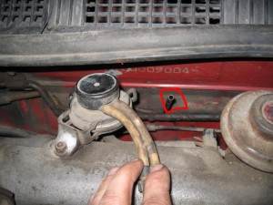

Комментарий к файлу: Не даёт покоя эта трубка
IMG_0449.jpg [ 109.25 КБ | Просмотров: 3781 ]

У меня,правда,не 3S,но дроссели одинаковые. Значицца так-2 крайние идут в систему охлаждения,где-то в районе термостата,3-я,по центру-во впуск,если память не изменяет-за дросселем,но завтра смогу глянуть точнее.

Значицца так: два штуцера,что потоньше-это для циркуляции ОЖ,у меня идут в корпус термостата,идут параллельно трубкам печки,но штуцера в глубине,за датчиком температуры ближе к блоку,третий-вакуум,идёт под впускным коллектором металлической трубкой вдоль головки блока,далее на клапан повышения ХХ в ГУРе,трубка выходит прямо под регулятор ХХ. На 2-й твоей фотке не совсем понятно,откуда трубка,что "не даёт тебе покоя". Попробуй рукой отследить,куда она идёт. На 3-й фотке-очень похоже на трубки,которые как раз идут от впуска к клапану повышения ХХ,сам клапан стоит на насосе ГУР и смотрит на моторный щит немного вниз.Вот как-то так!

Каждому за участие выражаю благодарность, но вот что еще интересно, разница в подключаемых шлангов на заслонку есть? Есть ли принципиальная разница если местами трубки идущие на ож перепутать?

Никакой разницы,там ОЖ циркулирует для обогрева биметаллической спирали,в какую сторону-пофиг! Также и с клапаном на ГУРе.

С подсоединением патрубков заслонки не возникло особых проблем! Ну буду теперь точно знать как с ней обращаться :) Но не всё так просто. Интересны два шланчика выходящие из датчика повышения оборотов, который идёт на кондей вроде, на схеме 25860. Куда уходит от него с правой стороны этого датчика, а какой с правой стороны выходит. Кстати, я так и не понял куда будет идти трубка, предназначающаяся под абсорбер, если его нет. Может просто уведён вниз и всё? Хотя что то я не уверен, ведь сорбер пары топлива улавливает, а если его нет то что? Пары просто будут в атмосферу выбрасываться будут?

Итак, одну из трубок я воткнул в ту штуку, которая НЛО напоминает, вторую воткнул в ту "которая не даёт покоя". Проследил. Трубка уходит налево и воткнута в небольшую черную коробку. Сверху их два, один тонкий, другой потолще. Ну думаю если все это в систему рециркуляции входит, значит правильно подсоединил. Хуже врядли будет :)

СообщениеДобавлено: Вт сен 27, 2016 4:49 pm
эта коробочка и есть адсорбер, к системе рециркуляции не имеет никакого отношения.
