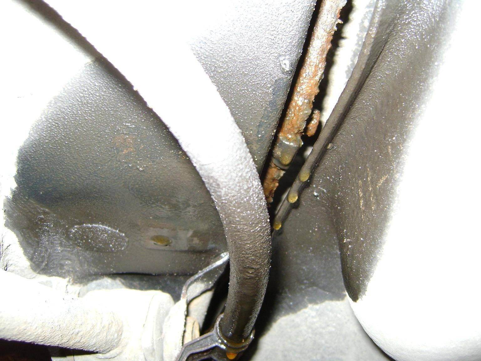

СообщениеДобавлено: Ср апр 08, 2009 2:17 pm
Сообщения: 2618
Репутация: 101 [ ? ]
Вот она та зласчастная течь.Трубка на заказ на хасанском рынке стоит 550р.время изготовления 5 минут.Осталось дело за малым свою снять :) но она зараза не хочет откручиваться, :cry: попробую зделать ещё одну попытку если не выйдет,пойду здаваться сервис-менам.

СообщениеДобавлено: Ср апр 08, 2009 2:20 pm
Сообщения: 1935
Репутация: 60 [ ? ]
SoSed60 писал(а):
Парни молодцы!!!!! Как тормоза-то, нормальные? Ездить можно?
Передние колёса тормозят до полной блокировки
Добавлено спустя 1 минуту 39 секунд:
дядя
в каком месте не откручивается ?
мы залили WD штуцера на блоке ABS и через 15 мин они открутились свободно
СообщениеДобавлено: Ср апр 08, 2009 2:23 pm
Сообщения: 2618
Да я тоже на блоке ABS заглушил,а вот от распределителя с зади невкакую не хочет,буду трубки откусывать и попробую головкой.

СообщениеДобавлено: Ср апр 08, 2009 3:28 pm
Так и надо сделать.
А насчёт заразности потери тормозной жидкости - дык это началось с нас с Енотой. Мы по зиме ещё выдавили поршень из заднего тормозного цилиндра. ;-)

Причем, лучше и топливные поменять разом, они врятли лучше. Я когда задние менял, то сделал без заднего регулятора, на прямую, на наших машинах, за столько лет, он наверняка закис. Если делать без него, то на зад надо изготовить 4 трубки. Я делал на фучика, если кому надо могу подсказать где, быстро и не дорого.
Попал,как говориться усаме яблочко :( Тормозные трубки я победил и штуцера всё-же открутил,а при съёме трубок вдоль днища, они так прикепели друг к другу,что еле отковырял ну и естественно задел топливную магистраль :( и она зараза дала течь,да ещё какую :o вообщем кирдык ей,теперь мне надо менять магистраль :cry: причём и подачу и обратку,потому-что они почти в труху превратились. :cry:
