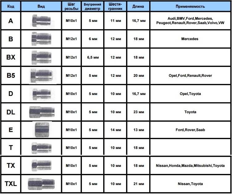

парни, скажите, в чем разница штуцеров "D", "TX", "TXL"? Можно ли просто изготовить штуцера М10х1 и не заморачиваться? т.е. все штуцера будут одинаковые по размеру
Обрати внимание, откуда начинается резьба на штуцере, у некоторых механизмов резьба
не на всю глубину, и соответственно нужен штуцер, на котором не с самого начала :)
штуцеры.jpg [ 125.88 КБ | Просмотров: 7394 ]

Ещё бы чертежи на данные штуцера, а то непонятны размеры.
СообщениеДобавлено: Вт сен 06, 2016 3:11 pm
Ну вы батенька обленились :D , не попадались :ne_vi_del: , все что нашел :( , наружный диаметр известен,
от него отталкиваться, + - 1 мм. в длину, не страшно, внутренний 5 мм. :) , кстати искал вот по этому
буквосочетанию: (штуцеры "D", "TX", "TXL")
А купить готовые что мешает?
СообщениеДобавлено: Вт сен 06, 2016 5:12 pm
В нашей деревне в наличии нет, надо заказывать. На англичанок какие ставились? А то по таблице 2 варианта идут и оба с АБС, а длины разные и штуцера разных типов. Токарь сказал сделать новые не проблема, единственное, почему они разные, у них ведь назначение - плотно прижать трубки внутри.
СообщениеДобавлено: Вт сен 06, 2016 6:43 pm
wAnTed писал(а):
почему они разные
Может как раз по этому
ALEX-72 писал(а):
у некоторых механизмов резьба не на всю глубину
может в разные годы, цилиндры, колдуны и т.д. разные ставились :nez-nayu: ,
пооткручивать все, и посмотреть, перед самым разбором :)
