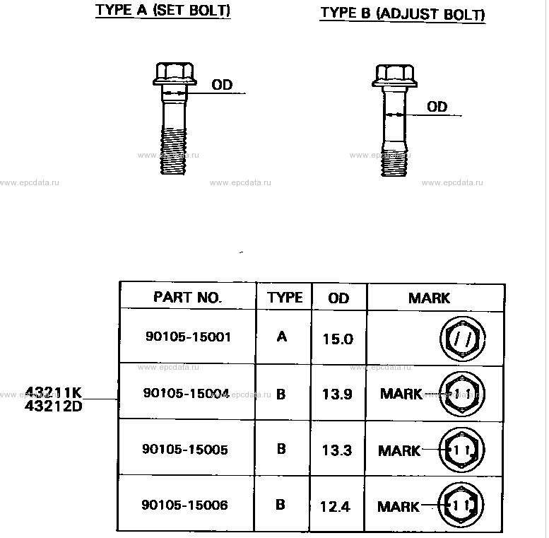

Заказывай два болта 90105-15006 Болт крепления стойки передней
OD=12.4мм
Цена 152р. и всё получится. :-ok-: http://www.japancats.ru/toyota/Parts.as ... %D0%B7%202 этими болтами регулируется развал.

Чего-то я совсем запутался...а мастера, которые делают сход-развал должны знать, что можно эти болты заменить и можно отрегулировать?
И ещё, я малость не пойму, каким образом эти болты регулируют развал, если их при мне, при установке новой стойки, затянули?
Они в средней части тоньше, и позволяют двигать стойку относительно кулака,
а уже потом они затягиваются :), вот для наглядности:
Вот оно что...теперь понял! Спасибо за разъяснения!
Вот теперь остаётся вопрос только один, в курсе ли сервис мены, что можно ремонтные болты поставить? :)
