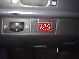

Фото009.jpg [ 13.14 КБ | Просмотров: 16857 ]
Azamat_630 писал(а):
Мурат1623 писал(а):
Врезал в заглушку,приклеил.Сфоткаю сегодня.
СообщениеДобавлено: Сб сен 03, 2016 12:02 pm

СообщениеДобавлено: Сб сен 03, 2016 3:19 pm
Сообщения: 4536
Мурат1623
:co_ol:
