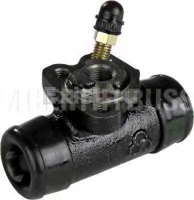

Два вида рабочих цилиндров было,смотри какой у тебя.

Последний раз редактировалось Сергей С@ныч Пн ноя 28, 2016 5:58 am, всего редактировалось 1 раз.
