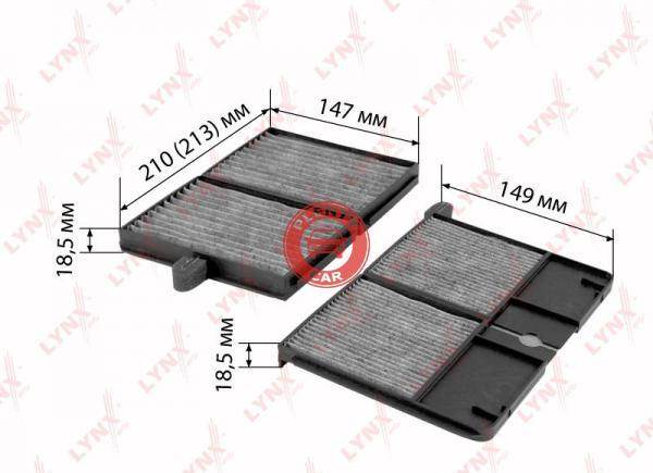

Я Дим вот такойнарыл:
lynx_LAC115C.jpg [ 31.73 КБ | Просмотров: 9756 ]
но как все остальное у него, не знаю, и вообще судя по картинке, он для пруля :(
Вот наверное самый главный критерий, чтоб было для левого руля,
почему то аналоги и для правого на мою выдает :(

У меня 93 г.в. японка с кондишеном, но каталог выдаёт, что фильтр у меня не предусмотрен.
В этот раз удачно подошёл Shibato S04.220.3 вообще никаких проблем не было при установке.
А в прошлый раз не мог поставить верхнюю половинку никак. Судя по всему - дубликаты сыплет какие ни попадя и я прикупил что-то для пруля.
Лишнее окошко можно заклеить сантехническим скотчем.

СообщениеДобавлено: Пт сен 02, 2016 3:49 pm
Спасибо, хоть что то конкретное, только что то ни кто не может сейчас привезти его :( ,
где то читал про такое, в крайнем случае заклею :a_g_a: ,
это точно, я один раз выкупил, не знаю от чего, но он по глубине не влез :rugaet-sja: ,
пришлось ему один бок отрезать :D , потом поддался :lol:

ALEX-72
Тот что на фотке подойдет на калдину с кондеем?
На калдину и карину е одинаковые ведь фильтры?
СообщениеДобавлено: Вс сен 04, 2016 11:21 pm
Сообщения: 4547
Так :du_ma_et: расположение руля разное вроде :nez-nayu:
СообщениеДобавлено: Вс сен 04, 2016 11:23 pm
Сообщения: 973
Откуда: г. Бор
Репутация: 38 [ ? ]
Такая же петрушка.
СообщениеДобавлено: Пн сен 05, 2016 7:28 am
Не совсем, отличаются расположением "хвостиков" это то, за что его держишь,
когда вставляешь, если отломить его, то будет универсальный, только ставить
еще неудобнее будет, почему его где нибудь за бардачком не разместили :du_ma_et:

Не совсем так. Они отличаются проемом под трубки кондея, на калдине он смещен в одну сторону на карине в другую. Выше уже писали об этом.
СообщениеДобавлено: Пн сен 05, 2016 8:45 am
Djenya
А, ну может быть, у меня нет кондея, а фильтр стоял когда машину взял, от пруля,
с отломанным хвостиком, а с другой стороны саморез был вкручен :D
