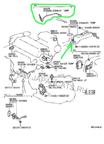

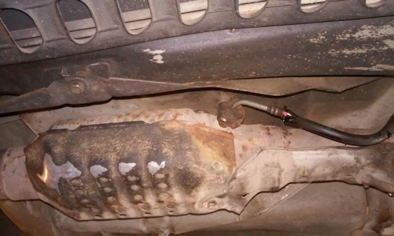

Всем привет!продолжу о своем катализаторе,так вот катализатора у меня нет,уже был выбит,а что вот это стоит у меня,фото

Это катализатор.
что за датчик-к чему идет провод,он почему то в масле
-"Если бы мы делали женщин,то они бы не ломались" Тойота
Это у тебя датчик температуры выхлопных газов.
http://www.exist.ru/price.aspx?pid=84A0 ... Cat=Toyota
http://www.japancats.ru/toyota/Parts.as ... %D0%B7%206
ДТВГ.jpg [ 91.16 КБ | Просмотров: 7174 ]

У меня тоже появился дребезжащий звук в районе катализатора. Настроился на худшее и поехал на яму. При осмотре рукожопы на сто сказали что надо каталик вынимать. Залез сам, и в этом вот районе нащупал камушек который видимо залетел при езде по гравийке. Камень вынул все прошло. Представляю сколько денег отдал бы "великим гуру" на сто если бы сам не простучал глушак.
Фото не моё
карина.jpg [ 54.97 КБ | Просмотров: 7154 ]
