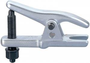

СообщениеДобавлено: Чт сен 01, 2016 5:35 pm
Сообщения: 2906
Откуда: город_32
Машина: Car-E->M6-GH wagon
Парни, рекомендую, чтоб не заниматься ерундой, приобретите вот Это. Снимает шаровые (чуть подточить) и рулевые наконечники. Окупается за один/два ремонта подвески.
semnik_sharovykh_opor.jpg [ 76.54 КБ | Просмотров: 8047 ]
С уважением к форуму
Более точнее как и на какую машину можно?

СообщениеДобавлено: Чт сен 01, 2016 6:58 pm
Сообщения: 2906
Откуда: город_32
На Карину и ей подобные точно подойдет, остальные надо примерять, т.к. знакомому на Шариот не подошел.
Для шаровых шуть подточить верхнюю лапку снизу, чтоб помещалась между пальцем и шрусом.
