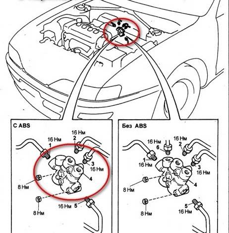

Abrams_88 писал(а):
а он только на машинах с абс ставился чтоль?
Привет :)
С абс ставились на 4 отверстия,
без абс - на 5 отверстий.
Фото - у нас в теме:
http://carina-e.ru/viewtopic.php?f=34&t ... 46#p786746
требки на колдуны с абс и без абс.jpg [ 88.81 КБ | Просмотров: 12106 ]

Игорь Сертолово писал(а):
Привет :)
Игорь! Это не колдун - это регулятор давления.
Колдун прикручен к задней балке. На фото справа.

Abrams_88
Скорее всего, у тебя "колдуна" (тот что сзади живет и корректирует работу тормозов в зависимости от нагрузки) нет, а есть только регулятор (ограничитель) давления спереди на моторном щите. На моей Карине Е 1996г было так. Меня не устраивало как задок тормозил, немного доработал этот регулятор, изменив его настройки. Задок стал гораздо эффективнее тормозить. Сразу предупреждаю - есть некоторая вероятность повредить регулятор при попытке переделки - там легко повреждается уплотнительное колечко заглушек, поскольку он считается изначально неразборным. Можно и от машины с АБС этот регулятор поставить (там изначально настройки другие), только как правильно написал Игорь Сертолово , без АБС регулятор на 4 отверстия вместо 5 без АБС, соответственно нужно будет на разборке докупить тройничек и трубочку для его вживления. Регулятор нужен будет от машины, аналогичной нашей. Например, от короллы не пойдет - не те настройки.
А в целом, не очень понятно, почему задние цилиндры закисли - выходит, скорее всего давление до них вообще не доходило. Возможная причина - все тот же регулятор на моторном щите (возможно закис из-за плохой (слишком влажной) тормозной жидкости).
