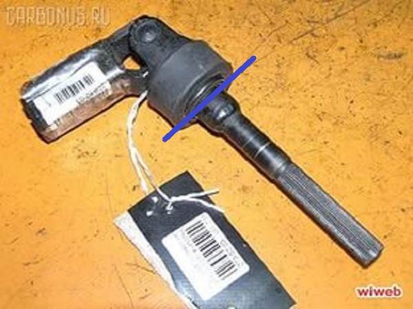

http://carbonus.ru/detail/yok-7288064/
а подойдёт? хотя, скорее всего да... у меня тем более рейка toyoda...
СообщениеДобавлено: Чт июн 16, 2016 12:43 pm
Zass
Уважаемый! вы если не разбираетесь в запчастях, так лучше не советуйте ничего,
дабы не вводить в заблуждение людей и не тратить их деньги напрасно.
Этот кардан с полноприводной машины, он короче нашего.
СообщениеДобавлено: Чт июн 16, 2016 1:03 pm
Зарегистрирован: Пт июн 07, 2013 12:04 pm
Сообщения: 60
Откуда: Орловская обл.
Машина: Carina E седан/англ
Двигатель: 7a-fe lb
Виноват, не обратил внимание
СообщениеДобавлено: Чт июн 16, 2016 1:13 pm
d.cv90 писал(а):
а подойдёт?
Конечно нет.

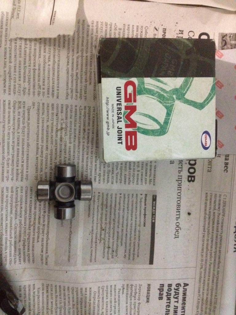

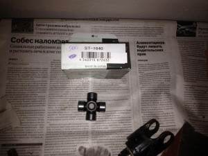

Всем добра! задался сегодня целью поменять нижнюю мертвую крестовину ибо люфт был уже под 20 градусов. заехал на рынок и говорю давайте мне крестовину от классики, потому как форум читал. ну и купил не глядя скажем так. снял с помощью "какой-то там матери" этот карданчик и думаю сейчас как поменяю крестовину. а херакс, и крестовина не подходит!((( подшипник на этой крестовине в 1.5 раза диаметром больше чем надо. весь огорченный начал искать ближайший магазин с запчастями,блуждал под дождем но все таки нашел где было то что мне нужно!)))))) в итоге все благополучно сменяно,люфта вроде как и нет или он в районе 0,5 градуса))))) счастлииииииив)))) вот фото купленной крестовины.
IMG_2902.JPG [ 135.2 КБ | Просмотров: 10656 ]
IMG_2903.JPG [ 135.1 КБ | Просмотров: 10656 ]
СообщениеДобавлено: Чт сен 01, 2016 6:34 am
-=Zhen_DOS=-
От себя добавлю: еще бывают крестовины 1639 и 1638,
16- это диаметр чашки крестовины,
40/39/38- расстояние между наружными краями чашек,
такие кернить в кардане удобнее, чашки глубже садятся :)
