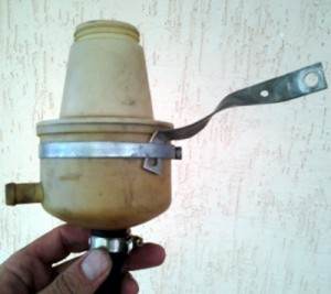

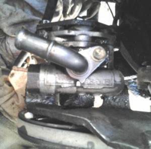

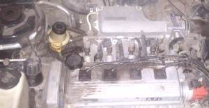

[Gibson] писал(а):
Есть пневмо клапан повышения оборотов при кручении руля - приблуда, вкручивающаяся в насос и в которую входит 2 трубки, идущие в вакумную систему (на авенсисах он электрический). И есть золотниковый механизм в корпусе на валу червяка, который направляет потоки жижи по разным направлениям: при кручении - в камеры рейки, перестал крутить руль - сразу в обратку.
У меня на ГУР всего два шланга: один высокого давления,другой типа обратки,и ничего другого нет.
Это нормально? Насос "Каяба" с выносным бачком. Всё работает, правда чуточку подтекает обратка,из-за несовместимости шланга по диаметру.
viewtopic.php?f=5&t=7711&p=778641#p758702

 Заголовок сообщения: Re: Вопросы по ГУР
СообщениеДобавлено: Вт авг 09, 2016 8:26 pm
А в книге как?, я за БОШ не знаю, может он сам обороты поднимает :nez-nayu:

СообщениеДобавлено: Ср авг 10, 2016 1:55 pm
Сообщения: 4537
...Надо Мурата и Вадима подключить к обсуждению,у нас вроде должно быть одинаково,хотя думаю,что у меня какая-та переделка от предыдущих хозяев.
СообщениеДобавлено: Ср авг 10, 2016 2:07 pm
Сообщения: 1372
Машина: TOYOTA CARINA E
Двигатель: 4A-FE STD Denso
Azamat_630
Азамат,привет! Скорее всего переделка,обычно ставятся насосы TOYODA или AISIN,бачок на самом насосе,клапан повышения ХХ торчит вперёд-вправо-вниз.
