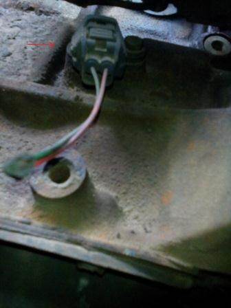

Добавлено спустя 11 минут 51 секунду:
Вот ещё не могу понять что у меня за датчик,на схеме нет.Они идут вряд сверху вниз,одноконтактный,двух и ещё двух. Проводов к нему нет из косы(обрезанных). Может такой на 2СТ у кого есть.
20160727_153208.jpg [ 154.71 КБ | Просмотров: 5856 ]
IMG_20151109_113931.jpg [ 26.17 КБ | Просмотров: 5856 ]
