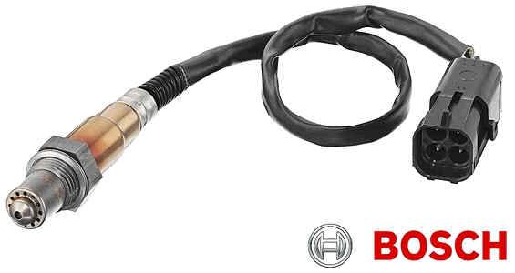

Мастер мой (бедолага) сказал, что можно взять ВАЗовский с 10-ки БОШ, но желательно, чтобы отверстия были продольные, а не высверленные.
Он контакты переделает и будет работать.
Выкинешь деньги. Нужный тебе датчик стоит как чугунный мост.

Вот мой чугунный мост.
Цена ему на экзисте 46000 (оригинал), Денсо - 10 000.
Если подойдет от 10-ки, то цена вопроса на рубли - 1600.

Купил БОШевский датчик кислорода от ВАЗ-2010. Завтра будут адаптировать от мою машину. Завтра отпишусь, помогло или нет избавиться от моих болячек.

Конечно, он не будет работать. Еще раньше сказал, что - деньги на ветер. Карина 2 - не чистокровный японец, а авто японской сборки для европейского рынка. Если там есть система лин берн, то обычный О2 датчик не подойдет, да и установить его будет проблематично (крепление другое)... :)

Сегодня забрал машину. Поставили датчик с 10-ки.
Как рассказали ребята: когда завели, машина секунд 30 работала с перебоями и мотор показывал "обедненную" смесь (как-то так), затем как пробило, стала работать ровно.
Вечером я её забрал и специально проехал по городу немного посмотреть как она себя будет вести. Двигатель стал работать по другому мягче что-ли, пропал стуки компенсаторов (кажется так) пр разгоне (раньше постоянно клацанье было на высоких оборотах), на экономайзере красный глазок стал гораздо реже загораться. В общем, пока я доволен.
Посмотрю как будет себя дальше машина вести.
Сказали нужно форсунки проверить (возможно не держат), т.к. давненько уже начала заводиться со второго-третьего раза когда остывает в ноль. Но это уже другая тема.
