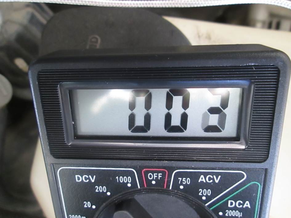

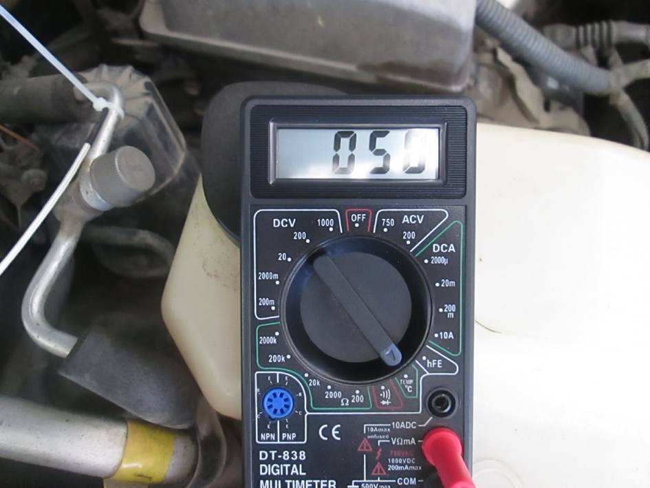

СообщениеДобавлено: Ср июл 27, 2016 7:09 am
Сообщения: 4546
Azamat_630 писал(а):
сделаю все замеры температур цифровым градусником.
Выполняю обещанное:
Температура воздуха на солнце.jpg [ 304.51 КБ | Просмотров: 13099 ]
Температура воздуха в тени.jpg [ 386.96 КБ | Просмотров: 13098 ]
Температура трубки горячей магистрали в районе подключения блока манометров.jpg
Температура трубки горячей магистрали в районе подключения блока манометров.jpg [ 390.65 КБ | Просмотров: 13097 ]
Температура трубки горячей магистрали в районе подключения блока манометров-2.jpg
Температура трубки горячей магистрали в районе подключения блока манометров-2.jpg [ 371.78 КБ | Просмотров: 13096 ]
Температура трубки холодной магистрали,около 2-3 градусов по Цельсию.jpg [ 426.37 КБ | Просмотров: 13095 ]
Место замера температуры холодной магистрали.jpg [ 444.41 КБ | Просмотров: 13094 ]
Образовавшийся конденсат на холодной магистрали.jpg [ 359.2 КБ | Просмотров: 13093 ]
Температура воздуха на выходе из центрального воздуховода.jpg [ 329.25 КБ | Просмотров: 13092 ]
Режим работы вентилятора - 2-я скорость.jpg [ 373.29 КБ | Просмотров: 13090 ]
СообщениеДобавлено: Ср июл 27, 2016 7:14 pm
Azamat_630
У тебя кондей идеально работает
СообщениеДобавлено: Ср июл 27, 2016 7:21 pm
Сообщения: 4546
Спасибо :snim_shl: !!! Хоть это радует :mashet_kepkoy: ,а то после пред.хоза долго,и много работы ещё до отличного.
