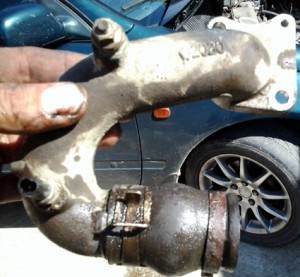

Мне кажется удобнее открутить с датчиком вместе фланец, а потом выкручивать датчик отдельно.
viewtopic.php?f=6&t=22531&p=730744#p730724
Добавлено спустя 7 минут 34 секунды:
Skywalker01
Вот это может пригодится на будущее:
viewtopic.php?f=48&t=25244&start=200#p814869
Разбухшийся патрубок.jpg [15.32 КБ]

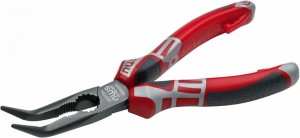

Я разжимал при помощи непрямых круглогубц, тоже не идеал, зависит от ширины захвата,но лучше плоскогубц. Наверняка есть,что-то специальное для этих целей, может что нибудь другое дельное посоветуют :du_ma_et: ...
Skywalker01 писал(а):
Пришел к выводу, что все таки надо копить на набор, то что имеется - не пригодно никак даже для элементарных работ по автомобилю.
Инструмент себя оправдает, тем более сейчас купить можно всё, по крайней мере, по выбору...

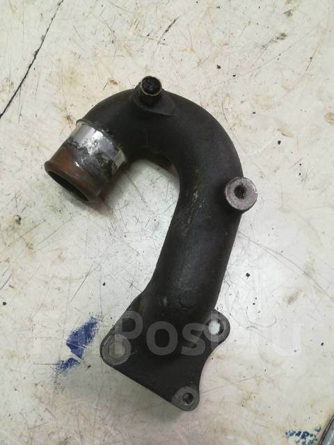

Разве этот фланец откручивается от патрубка? Не вижу на нем болтиков... Или я не правильно понял то, о чем говорили ребята на той ветке? Они имеют в виду фланец в который ввинчивается датчик, или отсоединение всего патрубка?
Насчет хомутов - мне просто важен сам принцип, как их нужно правильно растягивать, чтобы не повредить, какие-то плоскогубцы тонкие у меня есть, ими можно как-то подцепить
Эти хомуты тойотовские как понимаю в постоянном нятяге находятся, то есть их расширяешь, вытягиваешь трубку из патрубка и все, а когда ставить, растягиваешь, надеваешь трубку на патрубок и отпускаешь, так хомут сам "захлопывается"... Примерно так?
Мне приходилось снимать фланец вместе с патрубком для замены разбухшего патрубка, тогда я и увидел этот датчик...
