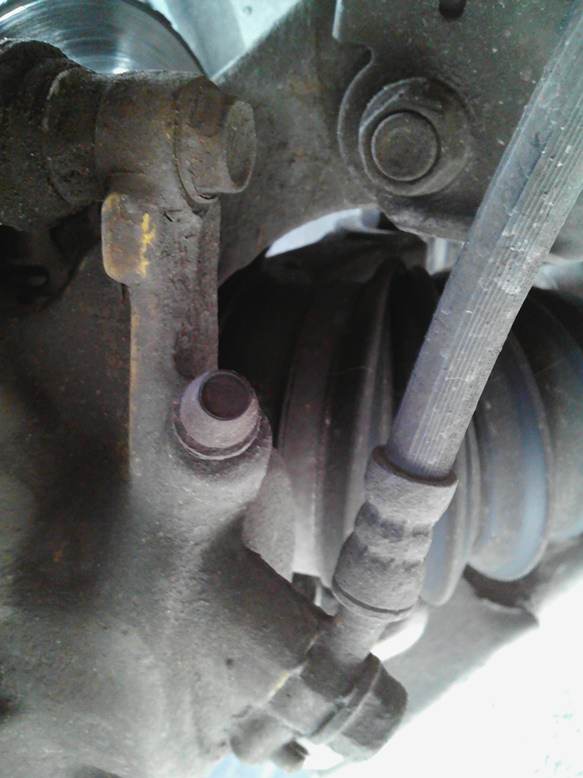

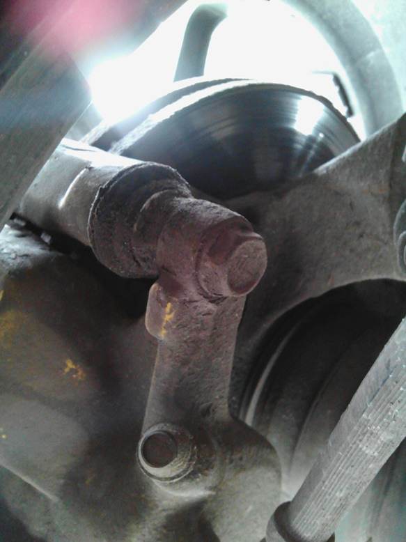

Алексей,
Его у меня нет и причем с двух сторон(см. фото)

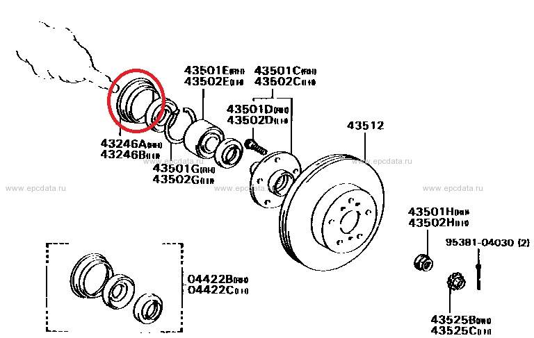

О как!, упрощение конструкции :) , ну тогда может еще вот это кольцо подмято,
и задевает за привод (гранату)
Кольцо.jpg [ 84.34 КБ | Просмотров: 8308 ]
Если не оно, то можно еще и суппорта проинспектировать, у меня 2 недели постояла,
каких только звуков не издавала, сейчас вроде перестала, ну или все же подшипник :(
