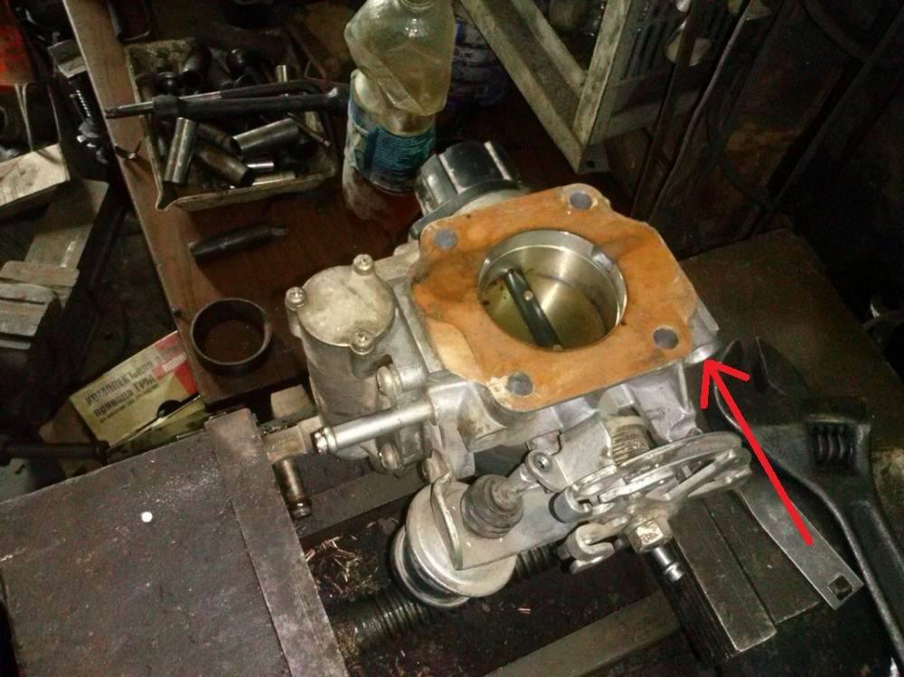

Фотки, как обещал.
Комментарий к файлу: дроссель в сборе
Дросель в сборе 1.jpg [ 262.13 КБ | Просмотров: 8342 ]
Toyota Carina 2, 4A-FE, 1990
Последний раз редактировалось mick2011 Ср июл 20, 2016 10:36 am, всего редактировалось 1 раз.
СообщениеДобавлено: Ср июл 20, 2016 10:19 am
mick2011 писал(а):
Отредактировать не могу
Странно, у меня редактируется, справа в верху нажал "личный раздел"
и в личном разделе слева кнопка "профиль", в пустом поле возле "откуда"
вводишь страну или город (как хочешь), и потом внизу "отправить" :nez-nayu:

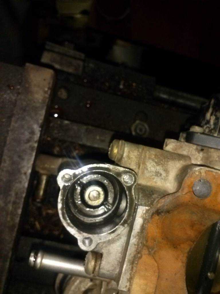

Утром опять завел машину. На улице +18. Сначала обороты были 600 (вчера были 500), дошли до 1300 (вчера 1100) и после нагрева двигателя опустились до 1000. Машину мастеру оставил, тот предположил, что возможно, из клапана частично вытек парафин, если он там есть (машина 1990 года) и он попробует его добавить. Не знаю, что из этого получиться. Будем посмотреть.
Комментарий к файлу: другой ракурс
Дросель в сборе 2.jpg [ 320.42 КБ | Просмотров: 8342 ]

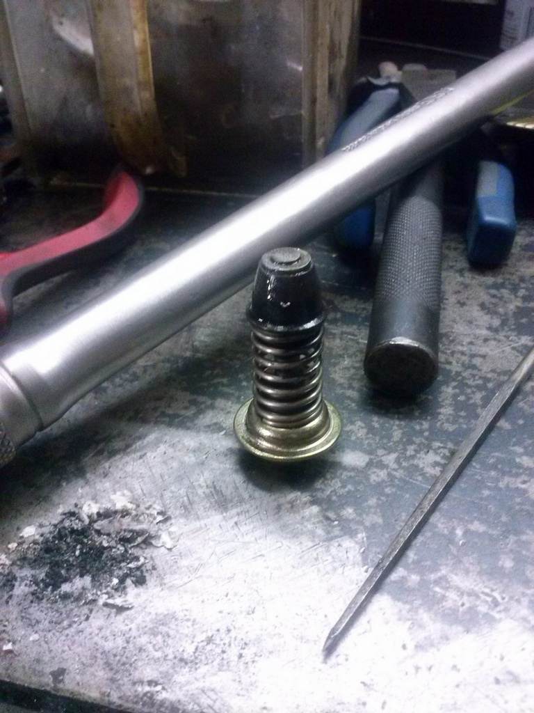

Комментарий к файлу: КХХ без крышки
КХХ без крышки.jpg [ 185.49 КБ | Просмотров: 8339 ]
Комментарий к файлу: КХХ без внутренностей
КХХ без внутренностей.jpg [ 293.7 КБ | Просмотров: 8339 ]
Комментарий к файлу: Внутренности. Там магнит случайно затесался.
Внутренности.jpg [ 271.54 КБ | Просмотров: 8339 ]
Комментарий к файлу: КХХ общий вид
КХХ общий вид.jpg [ 251.93 КБ | Просмотров: 8339 ]
Комментарий к файлу: Клапан отдельно
Клапан отдельно.jpg [ 288.82 КБ | Просмотров: 8339 ]
СообщениеДобавлено: Ср июл 20, 2016 11:11 am
Блин :shock: , так он у тебя по принципу термостата устроен :o ,
у меня на митсубиши карбюратор был с такой байдой, выкинул
его нафик, в твоем случае не знаю, получится что или нет :du_ma_et:

Добавлено спустя 6 минут 51 секунду:
Вот тут не винт регулировки ХХ ???
Дросель в сборе 2.jpg [ 252.68 КБ | Просмотров: 8300 ]
СообщениеДобавлено: Ср июл 20, 2016 4:13 pm
Зарегистрирован: Вт июл 19, 2016 8:34 pm
Сообщения: 83
Откуда: Казахстан, Степногорск
Машина: Toyota Carina II
Действительно, есть винт для регулировки оборотов на прогретом двигателе. Им и выставляем. А шайбой пытаемся выставить прогревочные обороты.
Спасибо за ссылки.
