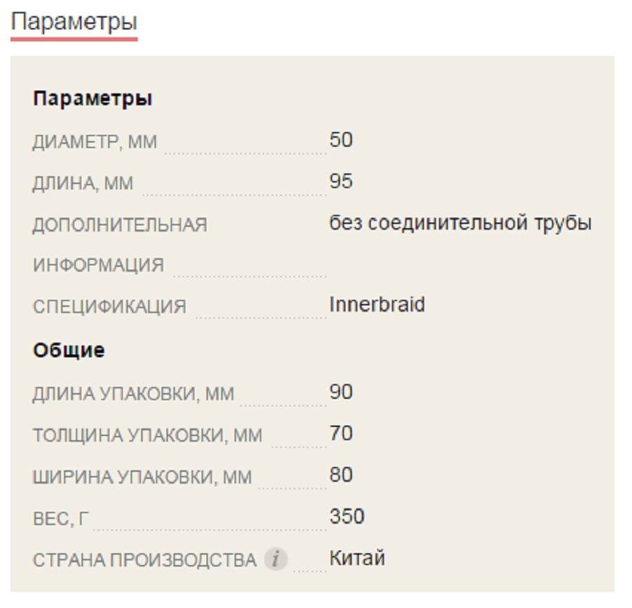

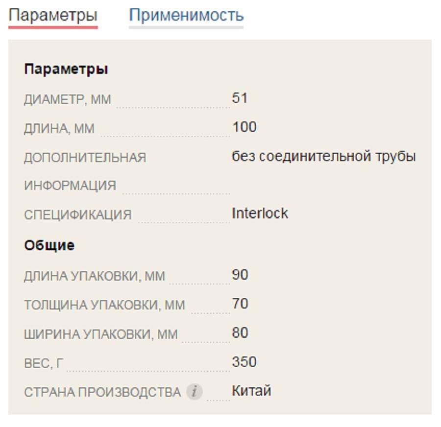

Доброго времени суток. Подскажите пожалуйста номер качественной гофры, чтобы вварить вместо штатного кронштейна в штанах.
СообщениеДобавлено: Вт май 24, 2016 6:26 pm
a_berger
BOSAL 265315
BOSAL 265567
СообщениеДобавлено: Чт май 26, 2016 1:32 pm
Сообщения: 683
Репутация: −7 [ ? ]
alexrotor
Спасибо большущее! В чем отличия двух номеров?
СообщениеДобавлено: Чт май 26, 2016 1:42 pm
a_berger
BOSAL 265315

BOSAL 265567
Второй номер.jpg [ 89.36 КБ | Просмотров: 7835 ]
СообщениеДобавлено: Пт май 27, 2016 9:19 am
Сообщения: 683
Репутация: −7 [ ? ]
ALEX-72
Какая из них мне подойдет? :)
Не знаю как правильно гофру выбирать, никогда не менял :)
СообщениеДобавлено: Пт май 27, 2016 9:41 am
a_berger
Я единственный раз в жизни выбирал :D , пришел в магазин, посмотрел
примерно по длине, по диаметру, и по качеству, и купил ту которая бльше
понравилась, так что я в этом не советчик :) , опыта использования нет :) ,
ты ведь не сам будешь менять, покажи мастеру, он скажет какую надо,
когда думал что себе взять, мне посоветовали ооочень надежную :co_ol: ,
от топливозаправочного оборудования, позвонил узнал цену :o :shock: ,
решил что за 6 тыщ (еще до скачка бакса) я обычные буду каждый
месяц менять, если будет нужно :D
