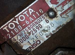

Зарегистрирован: Вс сен 05, 2010 1:58 am
Сообщения: 101
Откуда: Одесская область
Машина: Тойота Карина II
Год выпуска: 1987
Двигатель: 2C
GSM-911 писал(а):
По идее должен стоять "Toyota 22100-6A100, 22100-6A380 или 22100-6A390"...
Совершенно верно.
Прокладку нашёл по советам форумчан. Спасибо.
Сегодня до таблички добрался :)
Появилась необходимость менять плунжерную пару, потому как плохо заводится на горячую.
ТНВД в цене немеряно денег стоит.
Споткнулся в поиске ПП.
Кто сталкивался подскажите где искать?
ТНВД табличка Тойота Карина 2С.jpg [ 350.19 КБ | Просмотров: 7346 ]

СообщениеДобавлено: Чт июн 30, 2016 1:48 am
Сообщения: 2504
Двигатель: 2C АКПП (3S АКПП)
vedveder
Экзист пробывал?

pul752 писал(а):
vedveder
Экзист пробывал?
Пробовал.
Есть Тойотовские и Денсо.
Дорого( Плунжерная пара 300 $.
Надеялся, что есть заменители подешевле.
Знать всё нельзя, зато обо всём можно спорить.
СообщениеДобавлено: Чт июн 30, 2016 12:18 pm
Сообщения: 476
Машина: carina e liftback
Двигатель: 2ct
Видел ПП c надписью Denso на фотке на фарпосте за 5500 р.
насколько это денсо - большой вопрос
СообщениеДобавлено: Чт июн 30, 2016 6:21 pm
Сообщения: 3527
Какой смысл менять ПП? Она обычно служит до победного, пока ей шею не свернет.
Добавлено спустя 58 секунд:
pul752 писал(а):
Экзист пробывал?
Зачем ехист?? Есть же ЕМЕХ! :D
Есть так же Б/у ПП с диаметром пальца 10мм. Искомая 9мм. Недорого.
И Форпост и ЕМЕХ российские сайты, я с Украины.
Видимо и дослужила до победного, машине почти 30 лет.
Говорят, что можно снизить давление впрыска с потерей тяги.
СообщениеДобавлено: Чт июн 30, 2016 8:39 pm
Сообщения: 3527
vedveder Если ПП не может продавить форсунку, настроенную на 250кг при Т=50С, то она подлежит замене. Если может, то надо искать причину в другом. Причин хватает. Например, заклиненный поршень таймера, неисправный центробежный регулятор, поломка муфты кулачковой шайбы, или чрезмерно малые зазоры в клапанах, потеря компрессии на горячую.
Попытайтесь к другим дизелистам обратиться.
