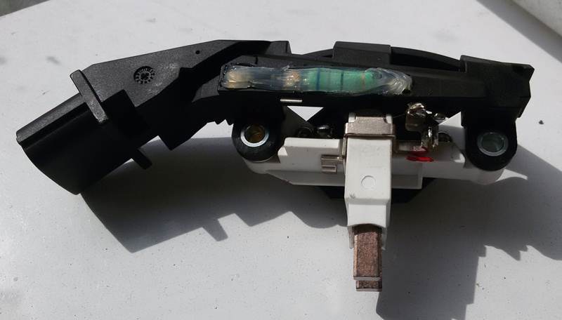

Надыбал сегодня такую неисправность данного узла...
Подгнила и переломилась нога диода (черный цилиндрик поменьше рядом с зеленым резистором) в месте где она приварена к контакту. Причем пока не пошевелил сборку, этот перелом было не заметить.
Щетки конечно тоже в ноль.... Буду исправлять это все, таблетку пока оставлю старую.
Контролька генератора на приборке соответственно не горела.
