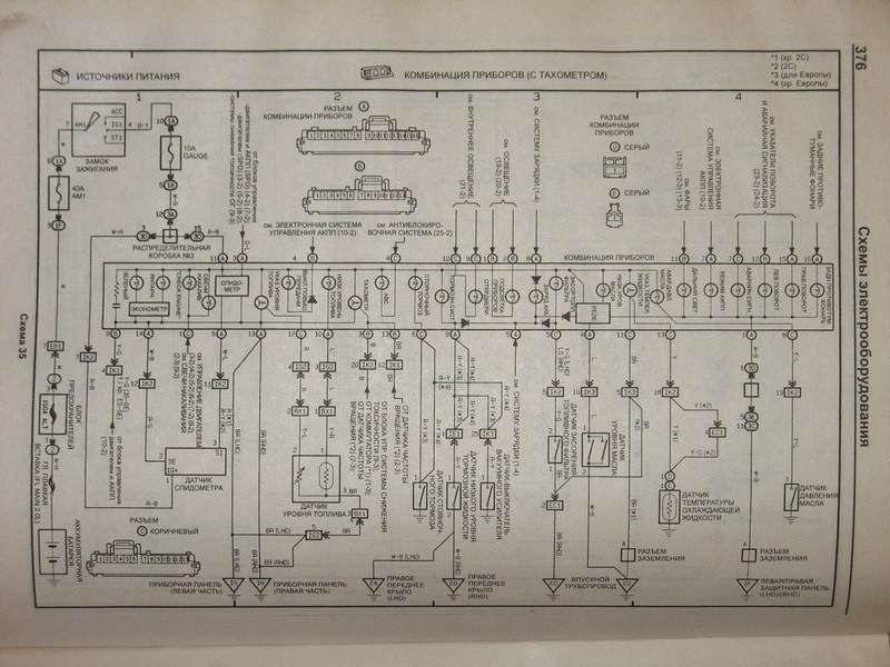

Схему этого оптитрона в студию. Распиновки в экселе недостаточно.
У Т18 большинство ламп индикации управляются по минусу питания.

Руководство в облаке: https://cloud.mail.ru/public/2xoX/b8GkfzfYK
схема до 04.2001:
продолжение:
Добавлено спустя 51 минуту 28 секунд:
после 04.2001:
продолжение:
год приборки:

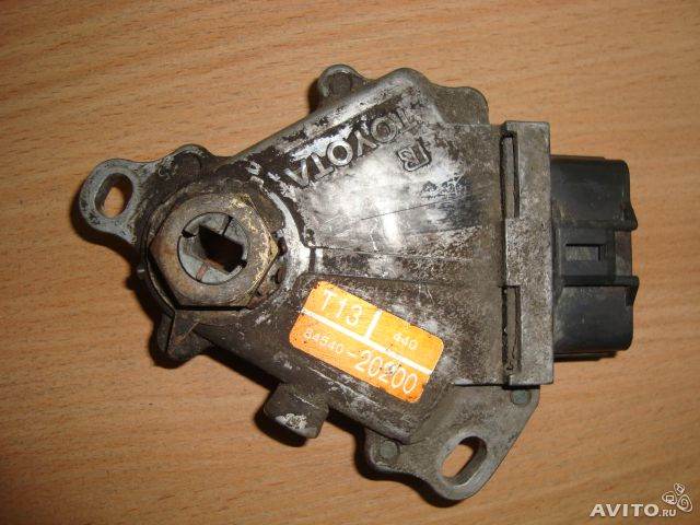

Как реализовать PRND2L индикацию при свапе приборки? в косе даже проводулек этих нету :(

Наверное брать рычаг акпп от ипсуна или гайи.

От ключа должно быть 3 если даже не 4 плюса, точно знаю что 2 на приборы и 1 на лампу зарядки аккума,
масс тоже несколько штук, а ты зачем методом "тыка" подключаешь, если схемы перед тобой?, определи
по схемам назначение выводов, и соединяй по назначению,
Витя я тянул провода от кпп (от выключателя запрета запуска) до приборки, 7 штук включая O/D, вот от этого:
729590618.jpg [ 55.55 КБ | Просмотров: 19629 ]
тянул вдоль штатной косы, в гофре.

Okshish писал(а):
На оптитрон приходит постоянный плюс и плюс который при повороте ключа появляется-я их пока соединил вместе. Вот минус я всего один использовал....может это причина?
По датчику температуры - там не подключишь по другому: один с датчика, другой земля, плюс общий...
Плюсов приходит больше, еще + подсветки. и соединять их не стоит.
Минуса то же стоит использовать раздельные.
Метод научного тыка здесь не проходит. Очень часто недостаток минуса приводит к появлению вместо него плюса. Замер тестером без нагрузки бесполезен.
По тестеру там +12 а при подключении контрольной лампы все пропадает.
На температуру во всех приборках приходит по 4ре провода.
IGN(+) прибора, GAGE(-) минус прибора, Т(-) минус датчика и Т сигнал датчика температуры.
Скорее всего перепутано вокруг Т и Т(-).

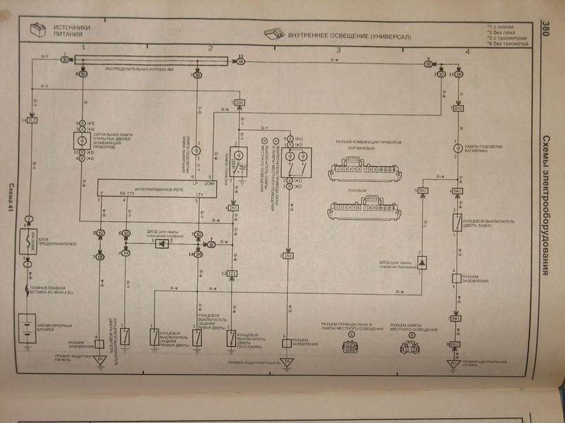

На схеме приборки не указан, по опыту подключения плат управления подсветками приборки постоянный + есть на лампу дверей.
См схему салонного освещения с дверными концевиками.
Точно так!, Okshish к нему и надо подцеплять :)

Где на коробке стоит блок от которого провода тянуть для индикации режимов? С ориентируй, где его искать и где лучше подключаться?

У меня была механика, поэтому я все тянул от выключателя запрета запуска, точнее от его примерного расположения,
потому что тянул еще на механике год назад :D , только в этом году поставил АКПП, у тебя если АКПП,то может быть
до "мозгов" уже дотянуто, надо проверять, про 3S-FE по крайней мере так писали.

Посмотрел по букварю - нет сигналов индикации коробки.

У меня в букваре на корону-калдину тоже нет, но это не говорит о том что
там нет проводки и индикации, живьем надо смотреть, прям на машине :) ,
на этой странице выше ведь обсуждали уже, перечитай :)
