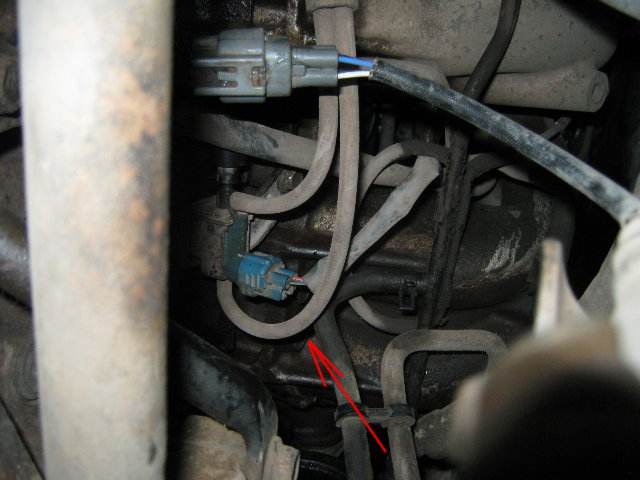

Ребята скиньте фото Вакуeмного датчика отвечающий за повышение оборотов на 3SFE не могу найти.

Этот?)

У меня его нет.Тем более на этом месте.
Тогда о каком датчике речь??
Toyota Carina E, 1995г., 3S-FE, 2.0л., седан, англичаночка
СообщениеДобавлено: Чт июн 23, 2016 10:12 pm
Сообщения: 213
Машина: Toyota KARINA E
Двигатель: 3S-Fe
Стоит в гараже двигатель 3S англичанка -датчик такой есть.У меня на японке нет.На блоке с тыльной стороны подобный стоит но чуть не такой .Тоже две трубки + фишка на 2 провода.Может он и есть. Как его проверить.Какое напряжение подать что б не спалить?
[/quote]
Тогда о каком датчике речь??[/quote]
Вакуумного датчика отвечающий за повышение оборотов при включении кондёра

Вот как его правильно проверить - точно сказать не могу. Но, по напряжению, рискну предположить что 12ти вольт вполне хватит и точно ничего не случится :) Хотя вообще не очень представляю себе работу кондиционера, если этот датчик неисправен :du_ma_et:
Это и есть тот самый датчик, который отвечает за повышение оборотов. Этим датчиком можно регулировать обороты при включении кондиционера.
Дык его нет. Потому и найти не можете.
Клапан ХХ есть. Под дроссельной заслонкой находится.

Это я что, не так понял вопрос, получается? :D

Сообщения: 3512
Если на то пошло, то на моторе есть 1 единственный вакумный датчик, но он к кондиционеру никакого отношения не имеет.
Кондер запускается кнопкой в салоне, а на основе состояния датчиков давления в системе (их от 2 до 4) приступает к работе и переключает режимы. Обороты повышаются либо с помощью КХХ, либо выносным вакумным клапаном, в зависимости от конкретной конструкции управления двигателем.

Я, просто, почему-то подумал именно про тот самый клапан. Видимо из-за жары это :D

виха
На блоке который, это клапан для егр. Для кондея стоит на моторном щите, тебе правильно сфоткали его.

/quote]
Это и есть тот самый датчик, который отвечает за повышение оборотов. Этим датчиком можно регулировать обороты при включении кондиционера.[/quote]
У меня такого нет.
