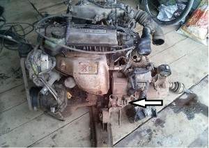

Выжимной свистит когда нажимаешь сцепление обычно, а когда сцепление не нажато он стоит на месте.
Комментарий к файлу: если нажать в данном направлении то звук пропадает
вилка.jpg [ 144.76 КБ | Просмотров: 5279 ]

Саша прав, подшипник крутится постоянно, и свистеть там больше нечему,
все дело в том, что в рабочем цилиндре сцепления, стоит пружина,
она поджимает вилку и выжимной к корзине, если усилить прижим,
или наоборот отвести выжимной от корзины, то свист пропадает,
если начнет свистеть при нажатом сцеплении, то это уже совсем плохо :( ,
а пока видимо "начало конца" :)
