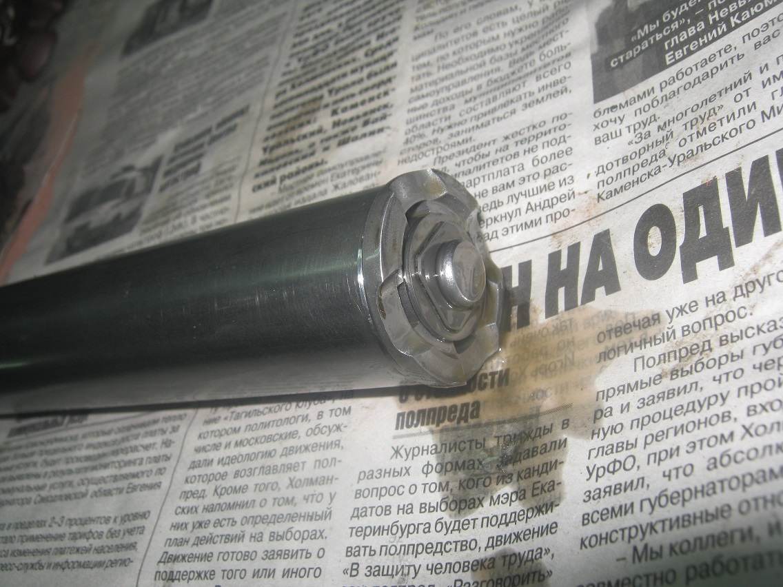

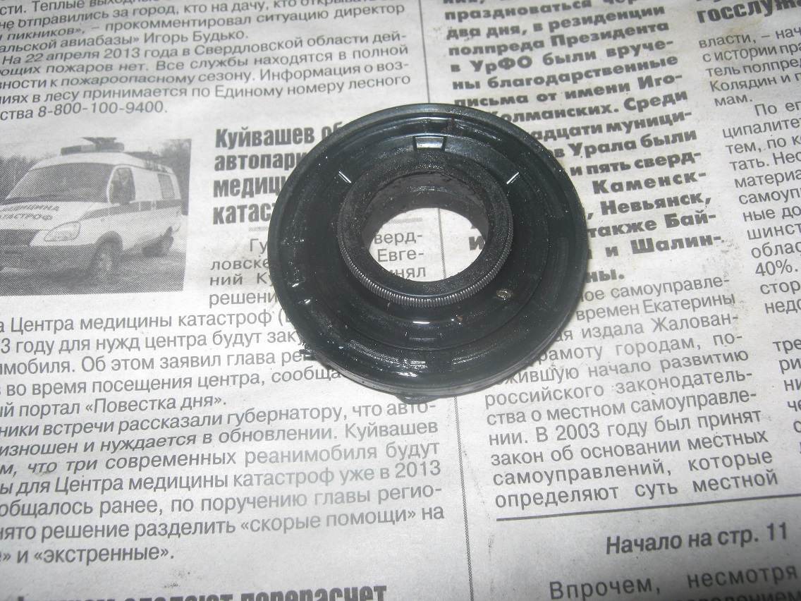

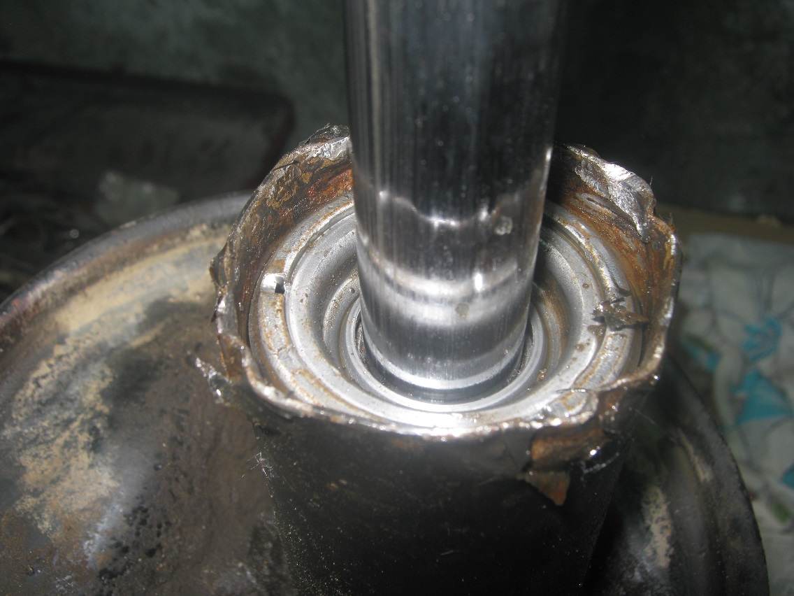

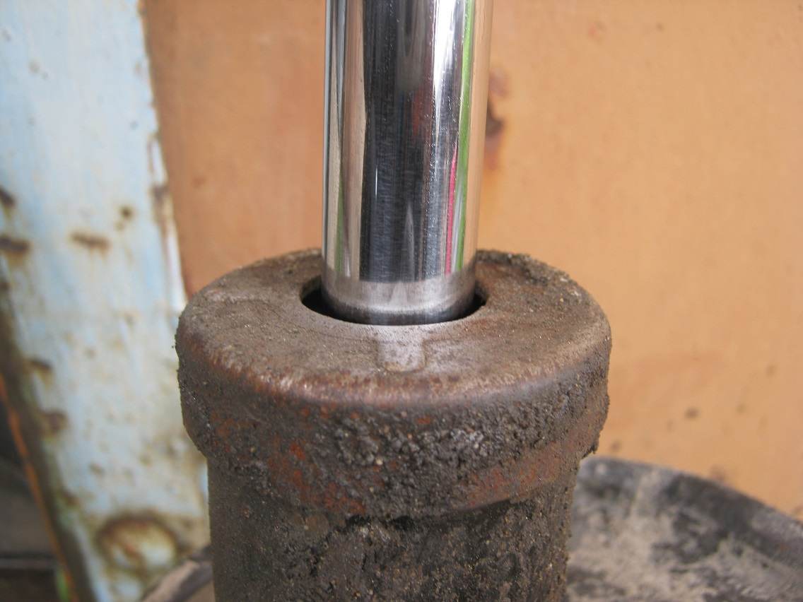

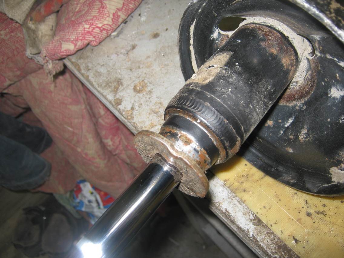

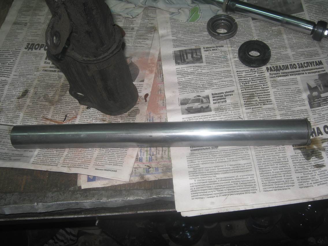

Не знаю был ли подобный эксперимент в этой теме,бывает не слежу.
Короче стояли у меня аморы ТОКИКО,прослужили верой и правдой четыре года,по пробегу жаль не засек,ездил чисто по городу,трасса очень редко.Ну и этой весной,когда асфальт сходил вместе со снегом,да что там снег,он уже давно растаял,а асфальт все продолжал сходить,я их убил :( ,стойки в смысле :) .Ездил я тогда не разбирая дороги,может поэтому они и не выжили.Сначала побежала одна,начала брякать,потом вторая,вытекли к стати очень быстро,причину позже по фото увидите,так бы еще бегали,хоть и газ уже давно вышел.Ну и решил я их разобрать,раз уж все равно их только в металлолом.
Под рукой также есть аморы КАЯБА,но их уже так просто не разобрать
IMG_6328.JPG [ 333.21 КБ | Просмотров: 9980 ]
ТОКИКО закрыто сверху крышкой
IMG_6331.JPG [ 219.08 КБ | Просмотров: 9980 ]
Под ней сальник,зажатый корпусом стойки
IMG_6329.JPG [ 268.95 КБ | Просмотров: 9980 ]
Сальник вид сверху
IMG_6295.JPG [ 399.43 КБ | Просмотров: 9980 ]
Сальник вид снизу
IMG_6294.JPG [ 419.29 КБ | Просмотров: 9980 ]
Дальше стоит крышка с втулкой
IMG_6298.JPG [ 232.14 КБ | Просмотров: 9980 ]
Сам шток с поршнем
IMG_6302.JPG [ 318.57 КБ | Просмотров: 9980 ]
Поршень
IMG_6303.JPG [ 284.41 КБ | Просмотров: 9980 ]
Стакан
IMG_6304.JPG [ 363.56 КБ | Просмотров: 9980 ]
Клапан
IMG_6305.JPG [ 315.09 КБ | Просмотров: 9980 ]
Добавлено спустя 9 минут 55 секунд:
А вот и причина,повреждение зеркала штока.
IMG_6332.JPG [ 143.31 КБ | Просмотров: 9979 ]
Не знаю откуда оно появилось,думаю только на эту крышку с втулкой.
IMG_6299.JPG [ 272.47 КБ | Просмотров: 9979 ]
К слову,пришлось ставить обратно старую КАЯБУ,которая зимой стучала,однажды даже замерзла в сжатом положении,хотя летом нормально работала,хоть и подтекала немного.К стати та же КАЯБА побежала раньше ТОКИКО,чуть ли не через год,поэтому к зиме буду копить на ТОКИКО.Еще одно замечание,почему то у меня всегда выходят из строя задние,хотя почти всегда езжу один и жопа пустая,спереди и двиг,и ямы первые прилетают,а стойки передние живут без проблем.

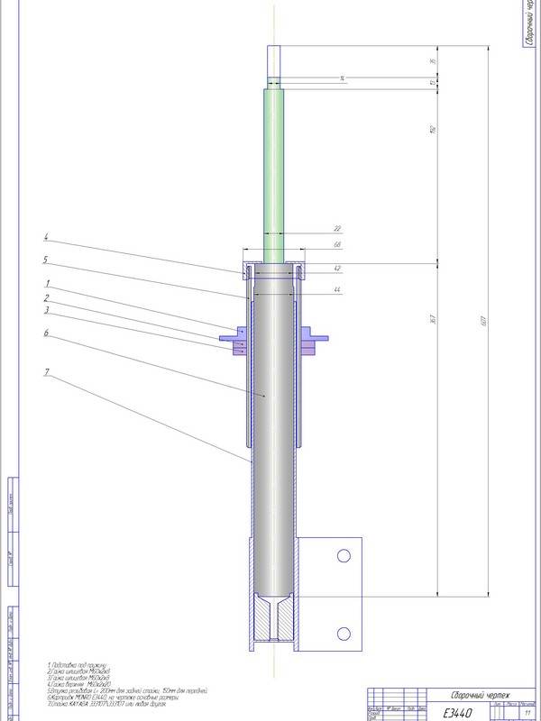

kostol промеряй сапог токики, интерестны диаметры наружные и внутренние.
У меня дозревает проэкт задних стоек на базе каябы + картридж монро.
Е3440 _ Сборочный чертеж.jpg [ 42.2 КБ | Просмотров: 9974 ]
На чертеже есть размеры картриджа.
Жду не дождусь когда мне токаря все деталюхи изготовят и буду собирать и показывать что вышло.

В каябу очень плотно входит картридж монро Е3440, его даже иногда закусывает.
1993 4A-FE LB Japan Red Wagon
