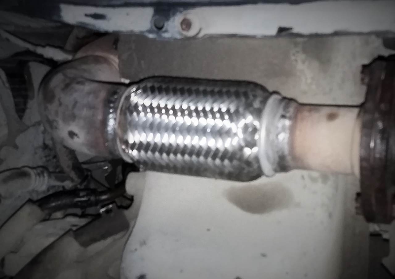

Смотрел свою вчера на подъемнике, задняя подушка двигателя в трещинах вся, и на глушаке шарнир заварен :D вот вам и вибрация

СообщениеДобавлено: Вс окт 18, 2015 9:28 pm
Зарегистрирован: Сб окт 03, 2015 6:07 pm
Сообщения: 53
Откуда: ЯНАО Н.У. - Саратов, Балаково
Двигатель: 4AFE/LB
Вварил гофру вместо шарнира, т.к. тот был наглухо заварен покругу :(
