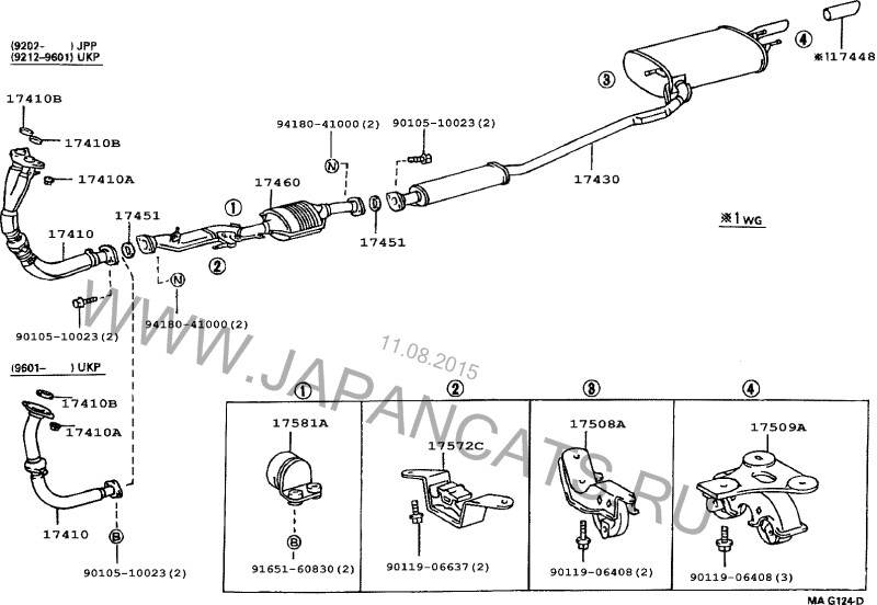

Доброго времени суток. Не знаю где спросить, тем куча, новую делать смысла нет, так что заранее извиняюсь если не туда пишу...
Собственно, вопрос глупый, но для меня важно - где находится фишка кислородного датчика? В каком районе ее искать? А то хочу его поменять, но что-то не по глазам фишка...
Заранее спасибо
Drive2
СообщениеДобавлено: Пн авг 10, 2015 4:32 pm
Сообщения: 3629
Под мотором,перед катализатором
СообщениеДобавлено: Пн авг 10, 2015 4:36 pm
Сообщения: 525
Откуда: Кемерово
Машина: Toyota Carina E GLi
Дмб
Фишку-то? Кислородник там видел, а по проводу хотел проследить, но не получилось
Drive2
СообщениеДобавлено: Пн авг 10, 2015 4:37 pm
Сообщения: 3629
Вот,фишка по 20 см от датчика
CImage_1.jpg [ 83.7 КБ | Просмотров: 6757 ]
СообщениеДобавлено: Пн авг 10, 2015 7:14 pm
Сообщения: 992
Двигатель: 3S-FE, мех.
Фишка сзади блока.Где задняя опора,кронштейн должен ее держать.
