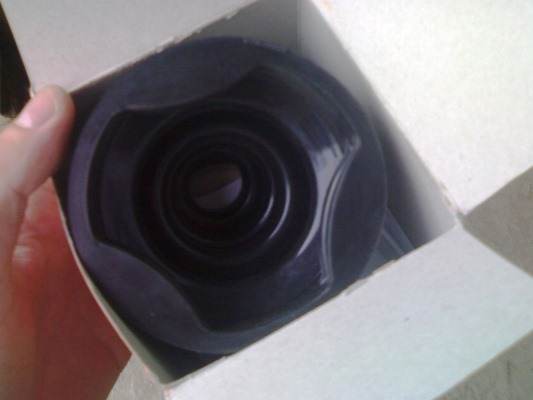

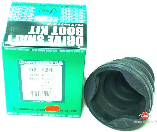

Вот и меня постигла кара порванного пыльника трипода. Артем23 писал об отличиях много и в картинках, Темыч спасибо тебе огроменное.
Мурат1623 писал(а):
Сегодня установили пыльник Masuma MF2147 на англ. трипод. Подошёл идеально. Разм.24х76х93мм.
бьем аналоги и находим нашу любимую надежную фирму 1-56 (Маруичи) и его арт. 02-124.
Итак, пробую, заказываю.
Комментарий к файлу: вот это вид Masuma MF2147 (25*75*98,5)
8b08898s-960.jpg [ 31.35 КБ | Просмотров: 21460 ]
Комментарий к файлу: Maruichi 02-124 (25*75*100)
image_81956.jpg [ 29.9 КБ | Просмотров: 21460 ]

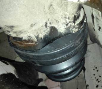

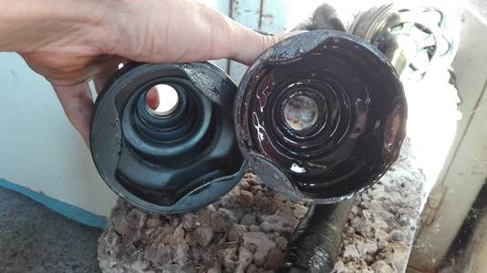

Всем бодрого дня.
Сегодня эксперимент по установке пыльника трипода фирмы 1-56 (Maruichi) арт. 02-124 увенчался успехом. Хомуты в упаковке ленточные и ненадежные, я купил от ВАЗ 21213 - НИВА.
Пыльники шруса (внешнего), как ни странно пластиковый!!!! Хотел было уже поменять на резиновый (остался от предыдущего хозяина), НО он короткий оказался и оставил пластиковый OEM.
Комментарий к файлу: оба пыльника (слева Маруичи, справа OEM)
IMG_20160530_151430.jpg [ 69.58 КБ | Просмотров: 21330 ]
Комментарий к файлу: Маруичи на триподе без хомута
IMG_20160530_145110.jpg [ 45.05 КБ | Просмотров: 21330 ]
