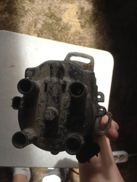

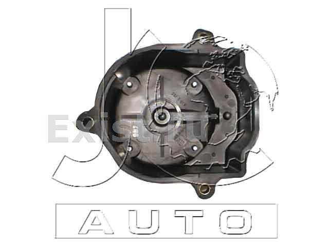

Полез в трамблер и первое "опа!" крышка не соответствует. один болт мимо да и прокладка под крышкой подозрительно криво стоит (я бы понял если бы это ВАЗ был). По экзисту бьется один трамблер, но визуально у меня совсем другой. Крепление крышки трамблера по отверстиям очень походит на 4а-фе, но там же 6+2 разъемы, а у меня 4+2. Трамблер со встроенной катушкой. Была куплена крышка от трамблера, который бьется по вину, но она естественно не подошла. Что делать??
Может ли такое быть, что кишки из трамблера 3с-фе перекинули в 4а-фе? :ps_ih: или мне нужно купить крышку трамблера от 4а-фе, коль она подходит по крепежу? :wo)(ll:
Добавлено спустя 8 минут 45 секунд:
Вот как различаются крышки. Как раз тот болт
338fc66s-480.jpg [ 62.39 КБ | Просмотров: 6246 ]
5f8fc66s-480.jpg [ 71.23 КБ | Просмотров: 6246 ]
e78fc66s-960.jpg [ 166.44 КБ | Просмотров: 6246 ]
fb8fc66s-480.jpg [ 63.56 КБ | Просмотров: 6246 ]
Комментарий к файлу: 3s-fe
img.jpg [ 16 КБ | Просмотров: 6242 ]
Комментарий к файлу: 4а-fe
img1.jpg [ 29.16 КБ | Просмотров: 6242 ]

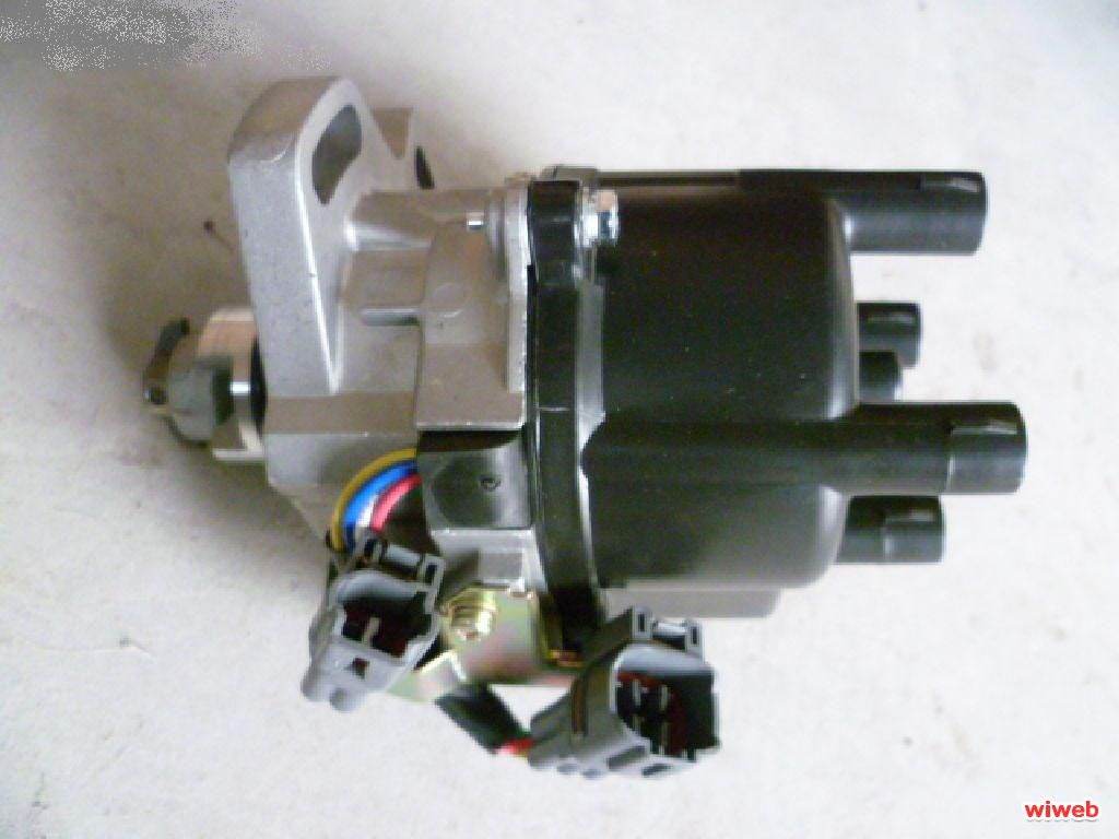

Но там разъемы на проводах, а у трамблера Владислава прямо из корпуса торчат,
и у 4+2 и 6+2 внутри стоит коммутатор, а здесь я его не вижу, сдается мне
что это все же трамблер от S серии двигателей, возможно только не от 3-его,
вот 6+2 от 4А, даже уши крепления к ГБЦ другие совсем:
Трамблер-1.jpg [ 119 КБ | Просмотров: 6224 ]
Трамблер-2.jpg [ 84.93 КБ | Просмотров: 6224 ]

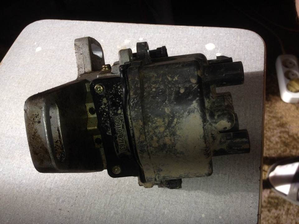

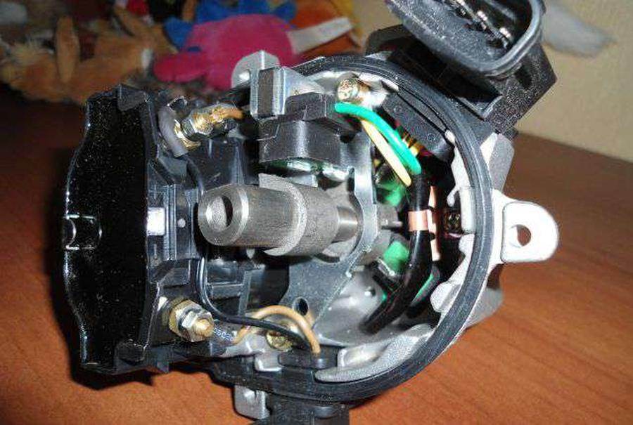

Нет на 3s-fe "трамблёрном" ДПКВ.Только ДПРВ, он находится в трамблёре, и на 3s-fe фишки встроены в корпус.На пятом фото крышка от 3s
СообщениеДобавлено: Чт май 26, 2016 12:15 pm

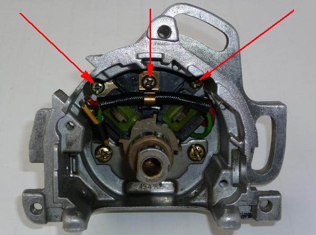

Как же нет, вот он, красным отметил:
Трамблер..jpg [ 197.03 КБ | Просмотров: 6156 ]

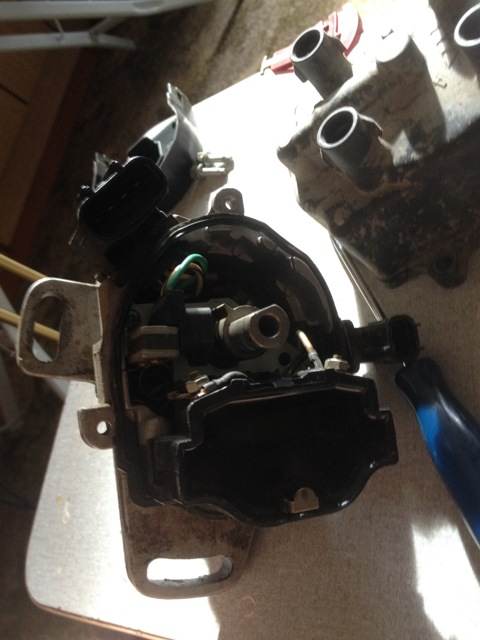

и вот на этом фото его видно (2 катушки в глубине трамблера):
2508_1432141651_1.jpg [ 83.58 КБ | Просмотров: 6154 ]
возможно с годами что то менялось, и он мог переехать куда нибудь, но у Владислава 93-й год,
должен быть в трамблере, вот нашел статейки, с разными вариантами трамблеров на 3S:
https://www.drive2.ru/l/5034378/
https://www.drive2.ru/l/7709087/
Владсилав в первой статье как раз есть упоминание, почему может троить, почитай.
Вся проблема была из за этой защитной крышечки которую старые хозяева рукожопы куда то дели.
Ведь на ней же написано DONT REMOVE(не снимать).Снимаю её опять троит, ставлю все работает.
