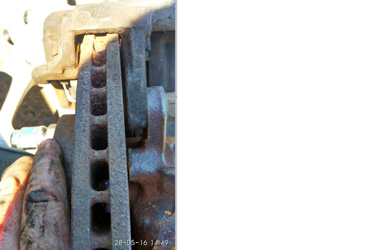

В общем, примерил...
Диск SSS действительно упирается в суппорт (на фото суппорт 57-25):
Безымянный.jpg [ 169.33 КБ | Просмотров: 12818 ]
Но диск можно при этом провернуть.
Таким образом, чисто теоретически, если сточить диск в РАДИУСЕ на 1 мм (уменьшить диаметр на 2 мм), то влезет как миленький.
Но в 14 диск эта конструкция всё равно не влезет... Т.к. крепление суппорта на кулаке вынесено к краю диска :(
Есть вариант купить ступицы в сборе от Левина с суппортами за 5 тыс. (Суппорта 2-хпоршневые...).
Возможно ли в поворотные кулаки этой ступицы впрессовать цапфу от КариныЕ SSS ?
Если кто уже проделывал такое - отзовитесь...
PS:
На сегодняшний момент имею затруднение с приобретением пыльников тормозных дисков (то что мне досталось - сгнило насквозь), а на рассматриваемых суппортах всё есть.
Тормозные суппорта тоже ещё не брал.
Цапфы есть и подшипники на ступицу SSS уже куплены.

Aludi
Не совсем понятно, что и куда ты хочешь впресовать, но ступица от левина sss и от карины sss одинаковые, на маке совсем другая ступица.

Upiter писал(а):
Aludi
То что на маке другая ступица - я знаю.
У левина ступица имеет цапфу (это имеется в виду та крутящаяся хрень, из которой шпильки торчат, на которые колесо одевается) с 4-мя шпильками. Значит один в один ступицу от левина ставить нельзя... А вот если цапфу туда впрессовать, то получается что можно?

Aludi
Теперь понятно, я думаю можно если ступичные подшипники одинаковые.

Upiter писал(а):
Aludi
Ступичные одинаковы согласно списка совместимости экзиста (хотя ему если верить - иногда наломаться можно).
Но там ещё куча моментов может всплыть...
1. Разная высота соединения с шаровой.
2. Другое отверстие под шаровую из стойки.
3. Другое крепление трапеции (площадки), к которой прикручиваются рычаги.
4. другая форма поворотного кулака - особо интересует то место, к которому крепится наконечник рулевой тяги.
5. Другое гнездо под ABS.
6. Другое отверстие под шаровую из бинокля.
В общем, если бы кто уже ходил этим путём, то было бы спокойнее... :)
