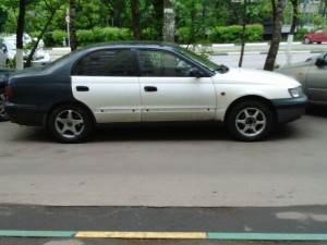

Вот так сейчас у меня:
Перед стойки токико2198:2199 шток 20мм(лоханулся при заказе,надо было 22)
Пружины ОВК С4Т 26131Н.
При проезде лежачих полиц.иногда на разрыв пробивает правый перед.
Зад стойки ориг делко, ещё родные ,правая полудохлая,
чашка высокая ,пружины Автоклаксон 64560.в багажнике кг 50-60 шмурдяка,50л бензина в баке.грузить можно спокойно не проседает как раньше,но
Морда выше жопы,задние пружины коротковаты,ниже ориг на 25 мм.
Планы: на зад поставить стойки токико3161;3162 и пружины Автоклаксон 64570.

А ты ведь ставил высокие пружины, тебе не понравилось, передумал :)

Ну так я ставил на старые до рестайловые стойки,и её задрало выше неба,а теперь на токико в3161 чашка пониже на 2см ,и автоклаксон 64570 как раз должны встать как надо,и выровнять с передом.я надеюсь
