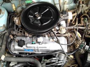

Короче метку на верхнем распередвале нашёл, выставил проводил да первый поршень в вмт, нашёл нижню вроде шкала на крышке от нуля до 30 если верить мануалу метка должно стоять на значении 0, у меня смещена примерно на 3-5мм это нормально ? Или ремень все же проскочил
Добавлено спустя 1 минуту 5 секунд: Фотка не моего мотора нашёл в инете что б просто показать

Turbomatic писал(а): Или ремень все же проскочил Если и перескочил, то не больше одного зуба, все равно должна работать, Turbomatic писал(а): Фотка не моего мотора Ух ты!, какой интересный, я таких не видел  , как я вижу провода нефик делать перепутать, или они пронумерованы?, точно порядок правильный?, у меня знакомые свечи поменяли на митсубе, потом 3 часа заводили ее, 6 цилиндров, как провода стояли не запомнили Добавлено спустя 1 минуту 43 секунды:Кстати, а компрессию не мерил?, а то может там уже нечему заводиться

Продаётся выставил как на такойже рабочей машине да и они пронумерованы
