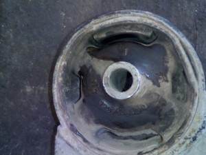

у меня тоже передняя немного криво стоит, задняя оригинал, передняя б/у оригинал, вибрация слабая но присутсвует, пробывал ставить картридж масума, долбит ужас
передняя опора.jpg [ 230.17 КБ | Просмотров: 23317 ]

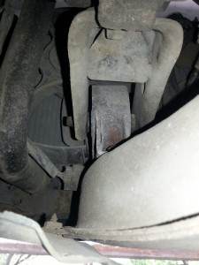

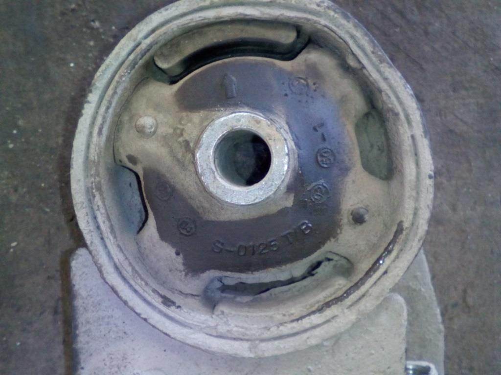

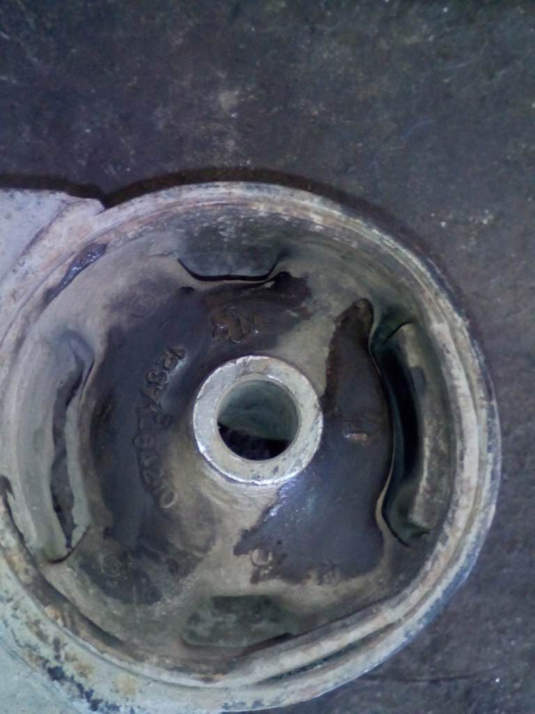

Съездил сегодня в сервис, попробовать порегулировать опоры. Выкручиваем переднюю опору, заводим двигатель - вибрации 0!!! даже если просаживать обороты пытаясь двигаться на передаче, на ручнике. Это говорит о том, что 3 опоры в порядке. Получается проблема все же в передней! Плюс такая проблема как у [Gibson], пришлось чуток подложить по переднюю опору, что бы сделать ее повыше. Чуток выправили кронштейн, что бы был более менее ровно установлен относительно опоры. Собираем, затягиваем - вибрация есть, но очень слабая. Начал осматривать переднюю опору и понимаю, что ее перепресовали. Т.е. сайлент оригинальный судя по всему, похоже что Nok, но номер от сайлента совсем другой, что выдается по вину. И перепресован он чуток не правильно от того, что должно быть. И возможно, что проблема именно в ней? :du_ma_et:
Может кто глянуть, похож сайлент на оригинал?
IMG_20160528_131102.jpg [ 189.19 КБ | Просмотров: 24033 ]
IMG_20160528_131036.jpg [ 87.33 КБ | Просмотров: 24033 ]

AkiriS
Судя по номеру это оригинальная задняя опора была раньше с королы 100

alexrotor
Да... даже с задней, но кстати, на удивление по форме, очень похож на наш оригинал)
Попробую найти оригинальный сайлент, может быть он как-то помягче чем задний от королы, хотя маловероятно. Но менять все равно желательно, трещины уже пошли.
Спасибо!

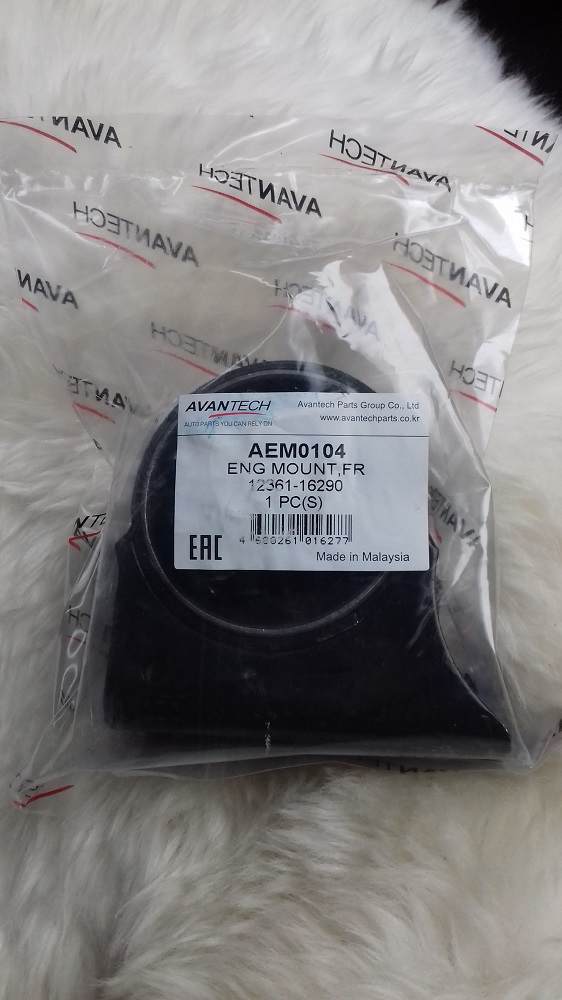

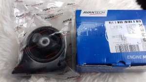

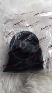

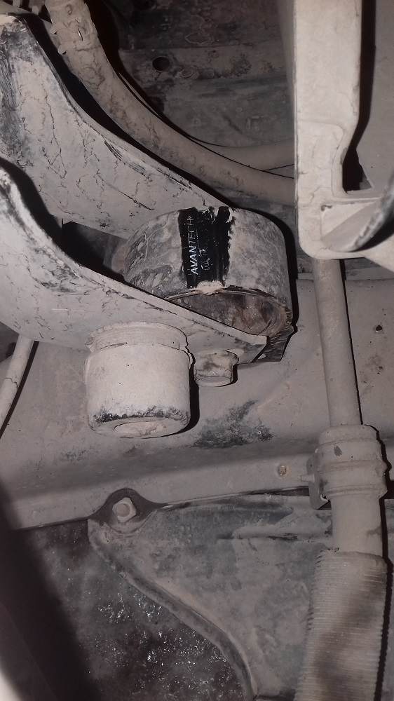

Первое что не понравилось, то что картридж вывалился из обоймы.(Я заказал не картридж, а полностью опору.) Т. е. картридж не фиксировался в обойме и пальцами вынимался и вставлялся. Пришлось прихватить сваркой. При замере обойма оказалась чуть шире оригинальной. Мне кажется это говорит о качестве изготовления.
Второе что не понравилось, то что резина даже визуально оставляет желать лучшего. На морозе не то чтобы в кол, но намного жестче стала в отличии от оригинала. Менял в холодном гараже.
И после недолгой эксплуатации резина естественно порепалась. Да, появилась вибрация на кузов, в определенных наклонах автомобиля. Ну как говорится," что вы хотели за такие деньги?" Всё познается в сравнении!
Уже приобрёл другой, запрессовал, лежит в запасе. Посмотрим на сколько хватит AVANTECH.
