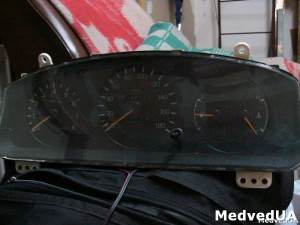

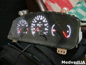

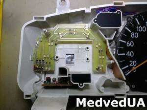

Время идет, новый апгрейд.
Изготовлена, установлена и работает - подсветка для Т18 v 4.0 трехканальная с функцией "Лайтшифт"
Все что она умеет и как программируется на видео.
https://www.youtube.com/watch?v=MUiIOJ-SjRg
И немного фоток. Изначально задумывалась со штатным тахометром но волею случая к ней добавился гибрид из китайского цифрового в центре и самостоятельно изготовленного аналогово по периметру на LM3914.
IMG_5789.jpg [ 115.11 КБ | Просмотров: 23780 ]
IMG_5824.jpg [ 130.56 КБ | Просмотров: 23780 ]
IMG_5864.jpg [ 141.54 КБ | Просмотров: 23780 ]
IMG_5870.jpg [ 147.38 КБ | Просмотров: 23780 ]
IMG_5902.jpg [ 139.06 КБ | Просмотров: 23780 ]
IMG_5475.jpg [ 222.45 КБ | Просмотров: 23780 ]
IMG_5368.jpg [ 201.63 КБ | Просмотров: 23780 ]

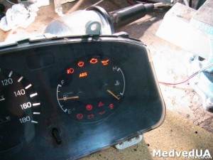

IMG_6241.jpg [ 158.09 КБ | Просмотров: 23523 ]

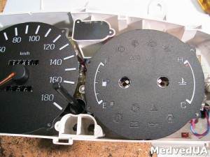

Новая версия Т18 супер сток 180, спидометр переделан по методу Faranosа искать здесь http://www.carina-e.ru/viewtopic.php?f=4&t=1072&start=225 платы подсветки одноканальные с персональной подсветкой стрелок.
шкалы делал то же человек что и предыдущие но качество печати уже лудше.
IMG_6248.jpg [ 171.69 КБ | Просмотров: 23523 ]
IMG_6252.jpg [ 166.38 КБ | Просмотров: 23523 ]
IMG_6258.jpg [ 138.7 КБ | Просмотров: 23523 ]
IMG_6265.jpg [ 122.83 КБ | Просмотров: 23523 ]
IMG_6275.jpg [ 135.11 КБ | Просмотров: 23523 ]

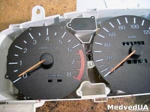

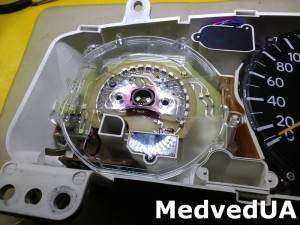

Небольшой откат назад.

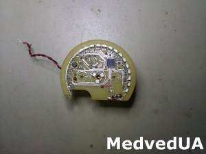

У двойного тахометра(китайский цифровой семисегментный+догонялка из одиночных по кругу на lm39) догонялка работала не корректно и при установке в машину почему то стала показывать погоду на марсе а не реальную частоту оборотов.
Родилась с полного нуля версия светодиодного тахометра на Atmega8 + 21 светодиод в круг по 7 зеленых, желтых и красных.
Максимум 8000 оборотов, шаг 380 + лёгкое украшательство, тест стрелки при включении.
Под раздачу попала приборка Т18 с диодной сверхъяркой подсветкой версии 0,0 со стандартными шкалами.
Разбор стандартный: Маска, стрелка, шкала и световод снимается.
IMG_6342.jpg [ 156.13 КБ | Просмотров: 23440 ]
Старая подсветка снимается и дорабатывается для установки по глубже, прямо на корпус приборки.
Подсветка стрелки удаляется навсегда.
IMG_6366.jpg [ 146.2 КБ | Просмотров: 23440 ]
Плата тахометра вставляется между штатным прибором и световодом и подключается параллельно.
IMG_6371.jpg [ 137.77 КБ | Просмотров: 23440 ]
IMG_6377.jpg [ 151.36 КБ | Просмотров: 23440 ]
Теперь несколько фоток при работе от генератора на столе на разных оборотах, с подсветкой и без.
IMG_6407.jpg [ 131.49 КБ | Просмотров: 23440 ]
IMG_6411.jpg [ 123.91 КБ | Просмотров: 23440 ]
IMG_6415.jpg [ 131.67 КБ | Просмотров: 23440 ]
IMG_6418.jpg [ 131.19 КБ | Просмотров: 23440 ]
IMG_6420.jpg [ 132.62 КБ | Просмотров: 23440 ]
Дальнейший план прикрутить к этому процессору цифровую индикацию.
И попробовать сделать версию для владельцев приборок без тахометров.

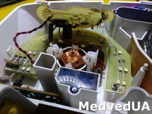

Двигатель: 4A-FE,LB
Все на фото, немного ледов 2835, резисторы, мост 0,5А и штатная сгоревшая лампочка.
Монтаж на двусторонний скотч, приклеил и забыл.
С каждым разом убеждаюсь, чем моложе тойота тем больше гадостей.
конструкция плафона просто кричит - хочешь сменить сгоревшую лампу - вези меня к диллеру!
:bu_haet:
IMG_20161210_004321.jpg [ 121.4 КБ | Просмотров: 22214 ]
IMG_20161210_004357.jpg [ 101.55 КБ | Просмотров: 22214 ]
IMG_20161210_004411.jpg [ 108.32 КБ | Просмотров: 22214 ]
IMG_20161210_004501.jpg [ 85.07 КБ | Просмотров: 22214 ]
IMG_20161210_004549.jpg [ 93.43 КБ | Просмотров: 22214 ]
IMG_20161210_004634.jpg [ 126.51 КБ | Просмотров: 22214 ]

В светильниках бессмысленно городить стабилизатор тока особенно если используются маломощные диоды:
1, Салонное освещение более 70% времени работает при выключенном двигателе.
2, Любой стабилизатор приведет к усложнению и подорожанию.
3, Всегда занижаю рабочий ток на 10 - 15 % и расчет ведется на максимальное напряжение в 15 вольт.
Готовые платы всегда проверяю от лабораторного источника и как правило начинаю с 10 вольт, и косяки выявляются если они есть и не ослепнешь от большой яркости.
Стабилизаторы необходимы для диодов мощностью выше 1 ватт.
Платы приборок первых версий уже выложены здесь, ищи на первых страницах и для японок и для англичанок. в том числе и печка.
Я кстати не видел ни у кого стабилизаторов для выходных каскадов под управлением любого процессора, стабилизируется только питание процессора.
Именно это я и имел ввиду.
LM317LD + 30 Om (0805) это 15 р микросхема, ну и пусть 1 р, за резистор. Ток 50мА. Никто не греется. Если 4 красных светодиода, то стабильный ток начинается с 12.2 в. Если 3 светодиода, то стабильный ток будет, примерно, с 9 В.
Я думаю, что это не такая уж большая цена за надёжность и отсутствие мерцания. по крайней мере в фонарях. хотя ко мне и раньше обращались сотрудники с просьбой отремонтировать подсветку приборов. Как правило, даже не так - постоянно было сделано так, как делаете Вы. Переделывал на стабильный ток, только хорошие отзывы. практически все замечали, что пропадало мерцание.

Для тока в 50ма так и будет, самый маленький плафон - очечник - размер платы 22х41мм нормальная освещенность достигается при использовании 6 шт 5050(20ма кристалл), расчетный общий ток 120ма + 6 резисторов.
Теперь добавим к этой плате стабилизатор, конденсатор 0,33mf(рекомендован даташитом), расчетный резистор 10,42om 0,25W и не забыть диод или мост от переполюсовки. Остается это все там разместить и это при почти не ограниченном размере глубины . В большинстве плафонах высоты просто нет размер ограничен до 3х мм не считая провала под штатную лампу.
Практика показывает мерцание проявляется при установке 4х и более(зависит от цвета) диодов в цепочку, тогда будет мерцать и не поможет ни один простой стабилизатор. И вылазит мерцание при выключенном двигателе (12,5 бортовое) и полной громкости абсолютно любой магнитолы. На пиковых сигналах басов идет непредсказуемая про садка, особенно при полном отсутствии пафосного конденсатора. Чаще всего его не ставят даже при установке сабвуфера.
Самый простой путь стабилизации - всю подсветку просчитывать на 10 вольт и ставить соответствующий стабилизатор.
PS:Уточни какие приборки попадали на переделку и по какой схематике их делали а точнее какие номиналы резисторов были использованы.
1993 4A-FE LB Japan Red Wagon
20мА кристалл, а общий ток - 120 мА. Значит включаете параллельно все 6. Зачем? Ведь можно же соединить последовательно по 3 диода + LM317LD + 1 резистор. (62 Ом для тока 0.02 А) Конденсатор? Нафиг с пляжа! Никто его не рекомендует в схеме ограничения тока. Да и как вы его там подключите? Мощность резистора? 0,02*0,02*62=0,0248. я использую корпус 0805, но это уже 5 кратный запас по мощности 0.125/0,0248=5,04... Так что даже в корпусе 0603 будет работать. Диод от переполюсовки ставим в любом случае, что в вашем варианте, что в моём. Вот и считайте по габаритам в Вашем варианте на 3 светодиода получаем 3 резистора в корпусе 1206 (0,25Вт), а в моём - микросхема и резистор, которого не видно совсем... Хотя, меня заинтересовали Ваши расчёты. Почему при токе 20 мА, у Вас номинал резистора 10 Ом, а его мощность 0,25Вт? 0,02*0,02*10=0,004 Вт Можно, Вашу схему посмотреть, пожалуйста?
Ну и насчёт глубины. Толщина текстолита может быть и 1 мм, и 1,5 мм. толщина микросхемы в корпусе SO-8 = 1.75(Max). Так что вписаться можно и в плафон, если постараемся.
Сегодня днём постараюсь выложить немного картинок. Просто всё на работе, поэтому не могу ничего показать.

Приходим к общему пониманию.
По магнитолам большинство проводку при установке более новой не меняет и не усиливает а штатная заложена из расчета на максимум 10W на канал, в итого 20W. Новые как правило 40W х 4 даже самые китайские. При таком раскладе просадка обеспечена.
По стабилизатору кондер все таки желателен, в том же даташите - конденсатор требуется когда регулятор находится на значительном расстоянии от источника питания а у нас так и есть и импульсные помехи от зажигания то же случаются.
Расчет тока для 120ма общего потребления, по калькулятору для стабилизаторов. лежит здесь http://carina-e.ru/viewtopic.php?f=17&t=8134&start=75
3х кристалки 5050 оптимальный вариант - потребление/яркость/схематика/размер корпуса, на сегодня потихоньку устаревают.
2835 более свежая им замена получаются похожими по параметрам, 5730 уже люстры при малых габаритах но и токи у них по больше и линейный стабилизатор с ними уже не справится без охлаждения. Пора использовать вместо линейных импульсные в том числе и с повышением напряжения.
