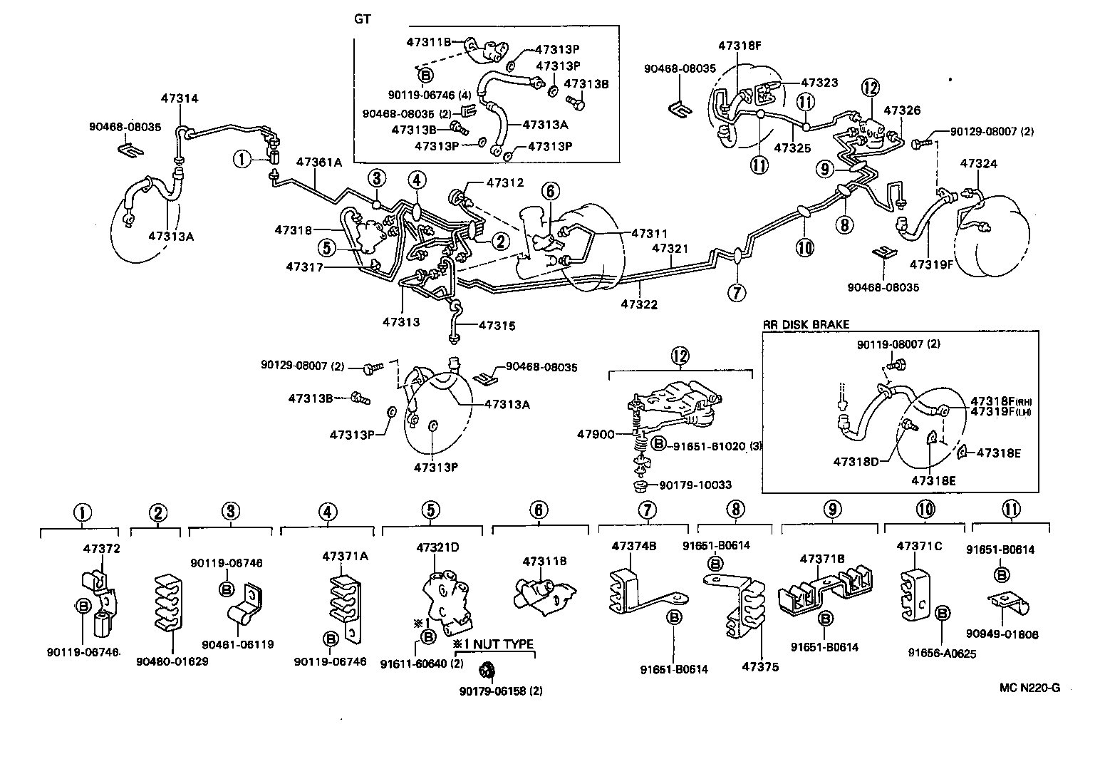

СообщениеДобавлено: Пн апр 06, 2009 2:46 pm
Сообщения: 1935
Репутация: 60 [ ? ]
LizaT
какие конкретно надо менять трубки?
47321, 47322 ?
MAKCbIMKA
+ 1
Алекс1978
учти, у Лизы авто с ABS
Трубопровод тормозной системы и крепеж 3.gif [ 40.2 КБ | Просмотров: 25654 ]

СообщениеДобавлено: Пн апр 06, 2009 2:58 pm
Сообщения: 1935
Репутация: 60 [ ? ]
LizaT писал(а):
Трубки ну как мне показали слева где левое колесо 2 трубки тонкие торчали(по другому мне не объяснить) :cry:
Заднее левое колесо ?
СообщениеДобавлено: Пн апр 06, 2009 2:59 pm
Капитан баржи
Сообщения: 3019
Откуда: Питер\Актобе КZ
Двигатель: EGA
левое заднее я так понимаю?
Я на драйве
СообщениеДобавлено: Пн апр 06, 2009 3:00 pm
Зарегистрирован: Чт мар 19, 2009 3:53 pm
Сообщения: 284
Откуда: Питер,Гражданка
Пётр
она весела попой ко мне=)))Да слева посветили и показали это жутки длинные трубки.с которых течет жидкость :cry:
