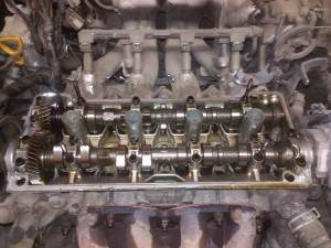

78 тысяч на Тотек HR 5w-40, ну и раза три АР-1 заливался. Чистота чуть лт не абсолютная под крышкой. Жаль ценник сильно вырос на масло...

СообщениеДобавлено: Вс май 08, 2016 8:51 pm
У тебя детали под крышкой имеют розовый оттенок, или это свет так падает?
И какой интервал замены был?

оттенок только на фото, видимо изза смешения дневного света, вспышки, ламп накаливания и люминисцентных в гараже.
оттенка на самом деле никакого, как и налета. Если остатки масла стереть то обычный цвет металла.
Интервалы замены 7.5-9 тысяч, больше не катался так как заканчивалось масло для доливки и я его менял.
Судя по фото - значительный недокат :D

:D
лучше так чем потом ложкой солидол выковыривать из двигателя. А так ожидал что чисто будет, но не на столько.
Если ездить в основном по трассе то думаю 10 тысяч спокойно масло отработает без вреда для мотора.
тем не менее, как писал digimortal, "Маслоотводящие каналы пришлось сверлить" :)

Fritz
вряд ли изза Тотека сверлить пришлось, мотор изначально пол литра от замены до замены при спокойной езде съедал, внутри был не особо чистый, грязь в маслозаливной горловине и напрочь забитая вентиляция картера, причем забита сетка в крышке клапанной.
Перед ремонтом ел литр на 2-2.5 тысячи. Думаю все же масло неплохо отработало.
Фото сделано до ремонта мотора или?..

Фото до ремонта. Ремонт был неделю назад. Крышку снял, сделал фото и пошел дальше разбирать.
Да я не Тотек имел ввиду, а интервалы смены масла. Ну и вязкость 5/40 думаю тут сыграла не последнюю роль.
Добавлено спустя 6 минут 1 секунду:
что и требовалось доказать в очередной раз - ничего АР-1 не отмыл, там где надо было отмыть по крайней мере.

ну когда я в живую увидел почему начинается жор масла то тоже пришел к выводу что для лечения ар-1 и прочая химия в случае А-мотора бесполезна. Хотя для профилактики думаю отличный вариант.
Про вязкость не буду спорить, на ойл-клубе одно пишут, в мануалах совсем другое.
А вот интервал даже и не знаю, если мотор уже грязный и начал масло изза этого брать то сомневаюсь что частые смены масла ситуацию исправят как то, может помогут проездить чуть дольше без ремонта но совсем чуть. Важнее что заливается.
современные масла, любые, с запасом перекрывают требования к маслу для наших двигателей, а масложор почему то почти у всех карин. Поэтому тут, я думаю, важно не то, что заливать, а как часто менять.
Добавлено спустя 33 минуты 9 секунд:
если мотор уже грязный и начал масло из-за этого брать то сомневаюсь что частые смены масла ситуацию исправят как то
я когда понял, что мой мотор жрет масло, перешел с вязкости 5/40 на 5/30 а потом на 0/30 и 0/20 и менял раз в 5000 км., проездил так года 3 или 4 ,и масложор не прогрессировал совсем. В принципе ,мне как раз хватало 4 литровой канистры - 3 литра при замене и литр на доливку, при смене сливал около 2 литров.
После капиталки на 0/20 уже год, меняю летом раз в 6000 км, а зимой в 5000 км.
Ни на что не агитирую, нравится 5/40 с заменой раз в 10000 - машина ваша.

Мне когда капиталили движок, под клапанной крышкой было тоже очень чисто, хотя я заливал недорогие гидрокрекинговые масла и неизвестно что было до меня. Около 30к только я проехал на тот момент.
Я так думаю, что если соблюдать интервалы и не заливать откровенный шлак, то так и будет.
И чистота под крышкой не заслуга тотека. Хотя масло офигенское, мне очень понравилось, движок мягко на нем работал, но цена... :(
